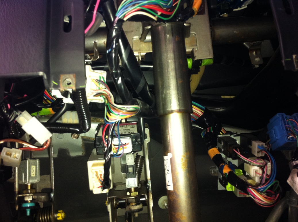

Może ktoś wskaże mi ten przekaźnik od brzęczyka świateł bo sam za cholere nie mogę zlokalizować :neutral:

Jak Ci coś brzęczy to właź pod kierę i sprawdź sam. Tam gdzie jest najgłośniej a jak podotykasz to będziesz czuł który wibruje :) ja tak swój brzęczyk wywaliłem (był od otwartych drzwi)

No właśnie nie brzęczy i zostawiam przez to włączone światła. :)

aaa zrozumiałem w drugą stronę. W takim razie nie pomogę, ale może jak przejrzysz tę stronke to na coś wpadniesz.

Dla potomności napiszę co do mojego problemu z oświetleniem i brzęczykiem świateł, to po prostu wypadł czujnik/przełącznik otwartych drzwi w progu. Po wymianie wszystko ok :)
