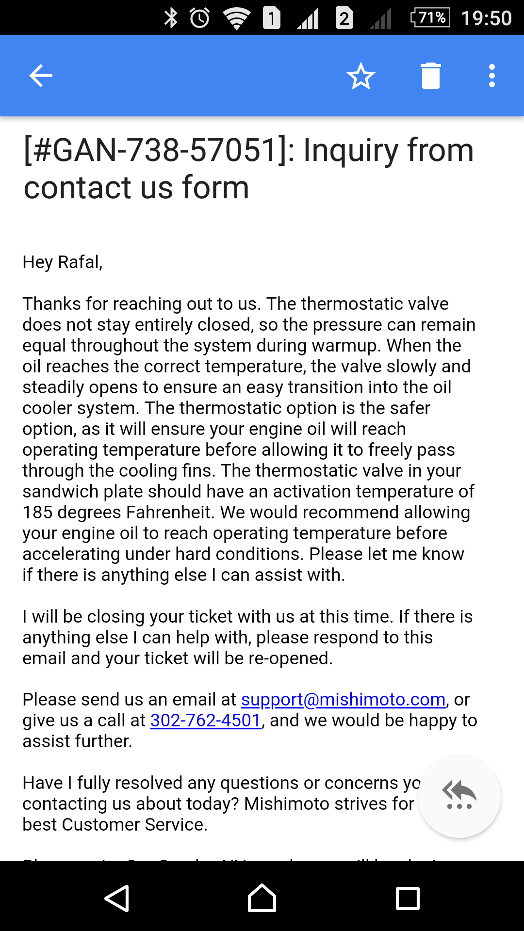

turbo pchała pisze:Wchodzisz w tematy które moga nie do końca dobrze działać wg mnie.
Z tego co pamiętam musisz zainstalować podkładkę pod filtr oleju. Ktoś pisał że przy otwarciu sie termostatu spada ciśnienie oleju. Jak na to silnik zareaguje?
Znowu podpięta na stałe spowoduje niedogrzanie oleju w trasie i dłuższe nagrzewanie.
Dziwię się trochę że masz takie plany bo ja przy turbo jej nie potrzebuje a teraz po montażu splittera wręcz muszę zakrywac wlot z przodu na temp. Mniejszych niż 5*C bo pernamentnie na trasie nie mogę dogrzac oleju.
Na torze również nie przekraczam 105*C.
Mam nadzieję że wypowiedza się mądrzejsi w temacie, ale polecam zapytać najpierw
Tak jak wspomniałem Twój post zasiał ziarenko niepewności w temacie podszywając niepewnością zasadność montowania chłodnicy. Napisawszy do producenta (niestety zżerała mnie ciekawość) w dniu dzisiejszym doczekałem się informacji zwrotnej. Odpowiedź załączam dla zainteresowanych.

MMRS źle mnie rozumiesz cały czas. Uważam że modyfikacje są po to żeby coś ulepszyć, poprawić, zwalczyć problem. Ty nie wiesz czy ten problem masz a chcesz od strzała narobić sobie większego. Nie znam żadnego auta wolnossacego z chlodnicą oleju i nie widzę podstawy by go stosować w tak nowoczesnym samochodzie który jest regularnie upalny na torze. Zarówno NC w mx5 cup jak i ND obecnie są na seryjnym silniku upalane w o wiele ostrzej niż ty będziesz na początek potrafił a mimo to nie potrzebują chłodnicy.
Po co robić sobie problem? Racjonalnie próbuje Ci doradzić i nie tylko ja ze najpierw spróbuj potem wymieniaj.
Poza tym w dalszym Ciągu nie ma żadnych danych od producenta. Nie widziałem opinii osób które trgo potrzebowały itp.
Jestem natomiast w stanie uwierzyć że skoro np Dzunior, Liliputek i inni którzy wyciągali w ostre upały ostatnie siły z ND nie mieli problemów to ty też ich nie spotkasz. ten silnik jest po prostu tak zrobiony że tego nie potrzebuje.
Eot

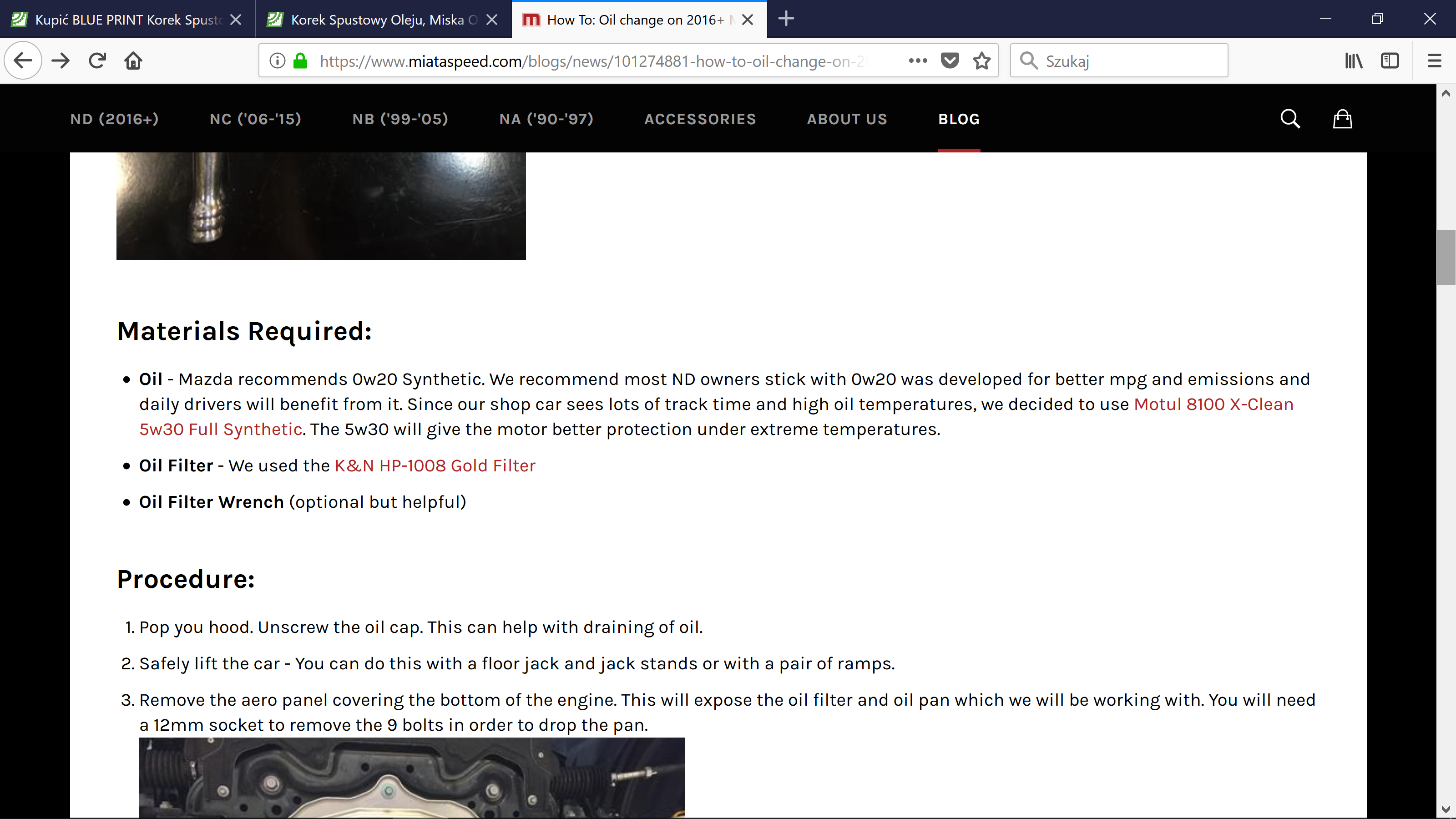

Szwędałem się ostatnio po różnych stronach w internecie i zupełnie przypadkowo trafiłem na blog miataspeed oraz ich opis jak wymienić olej. Mając w pamięci dyskusję dotyczącą oleju zrobiłem screena, który załączam poniżej. Zawarty tam punkt dotyczący oleju zdaje potwierdzać się w 100% Twoją opinię. Przy następnej wymianie oleju zaleję pełny syntetyk Motula lub olej który zarekomendowałeś powyżej

MMRS pisze:pudel pisze:Jeszcze wrócę do oleju w ND. Ostatnio miałem właśnie taki problem po zakupie auta gdy dowiedziałem się że mam silnik zalany 0W20...
Przede wszystkim trzeba pamiętać że auto ma system start & stop i producent musi zastosować olej o bardzo niskiej lepkości aby przy codziennej eksploatacji, na każdych światłach, w korku, po ponownym uruchomieniu silnika i dynamicznym starcie zapewniał smarowanie w jak najkrótszym czasie! Do tego dochodzą aspekty zużycia paliwa, toksyczności spalin itp itd. Ten olej będzie do tego doskonały, ale ja użytkują auto trochę inaczej. Z systemu start and stop nie korzystam, po uruchomieniu silnika obchodzę się z nim wyjątkowo delikatnie, a gdy już się rozgrzeję czerwone pole na obrotomierzu odwiedzam bardzo często. Do tego dochodzi sprawa wypadów na tor i dlatego postanowiłem nie zalewać 0w20.
Zdaję sobie sprawę z tego że jest to silnik nowoczesny i skoro Mazda zaleca również 5w30 to taki właśnie zaleję.
Szukałem czegoś co w tej klasie lepkości będzie doskonale chronić silnik także przy ostrym upalaniu i stanęło na "Penrite 10 TENTHS Racing 5w30". Jest to olej estrowy co teoretycznie ma powodować że będzie bardziej stabilny i odporny w wysokich temperaturach. Zobaczymy jak się będzie spisywał.
- Zrzut ekranu (18).png (674.2 KiB) Przejrzano 3377 razy
