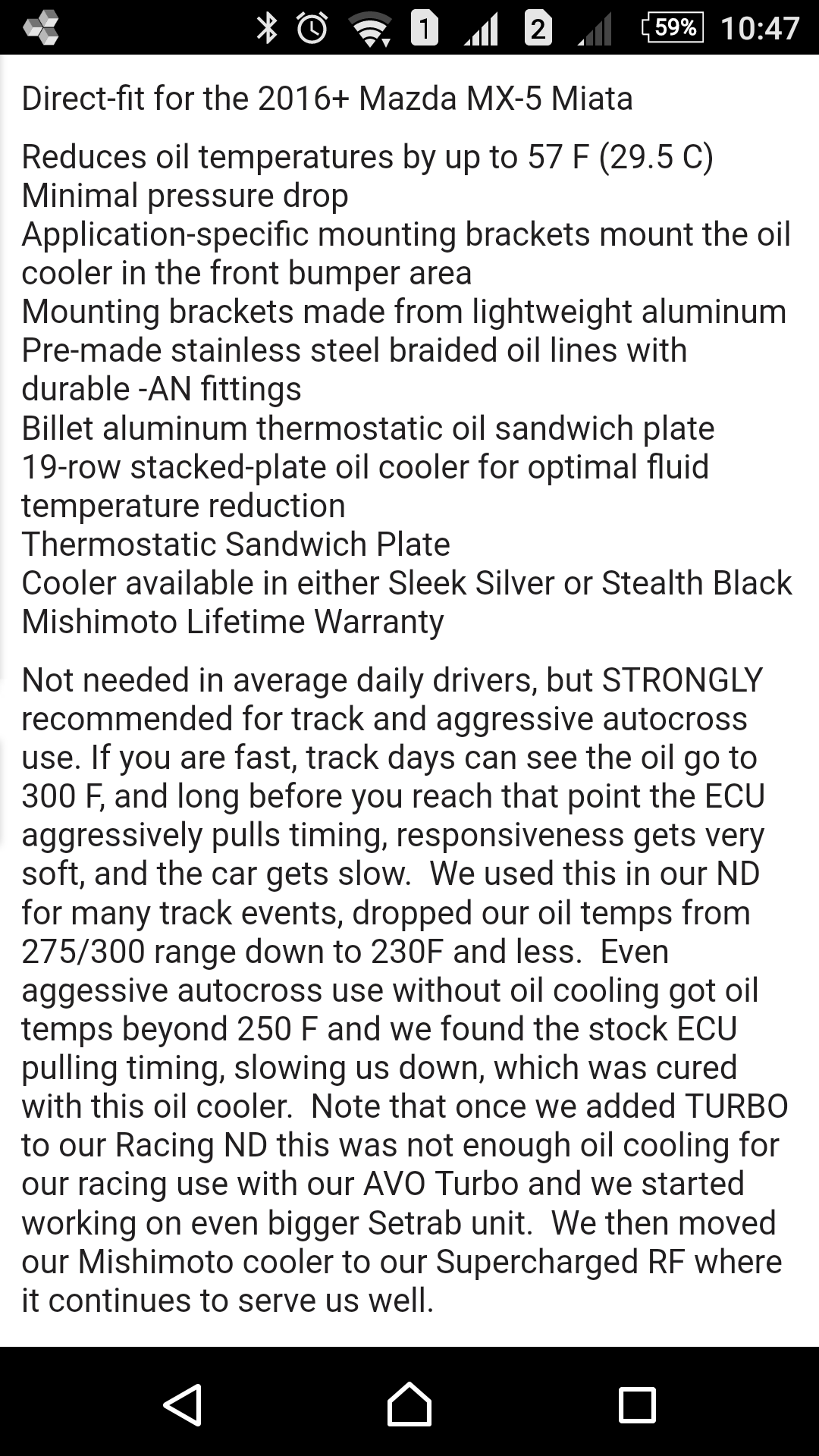

Direct-fit for the 2016+ Mazda MX-5 Miata
Increase in Oil Capacity: 0.75 quarts / Temperature Difference: 57°F / Pressure Drop: 3-5 psi
Application-specific mounting brackets mount the oil cooler in the front bumper
Thermostatic and non-thermostatic options available
Mishimoto Lifetime Warranty
Wg specyfikacji spadek ciśnienia jest minimalny, szczerze mówiąc zasiałeś jednak ziarno niepewności, aczkolwiek z drugiej strony wiele osób uważa że to krok w dobrym kierunku. Mimo wszystko dziękuję za wskazówki, napiszę w takim razie do producenta , ciekaw jestem co mi odpiszą.

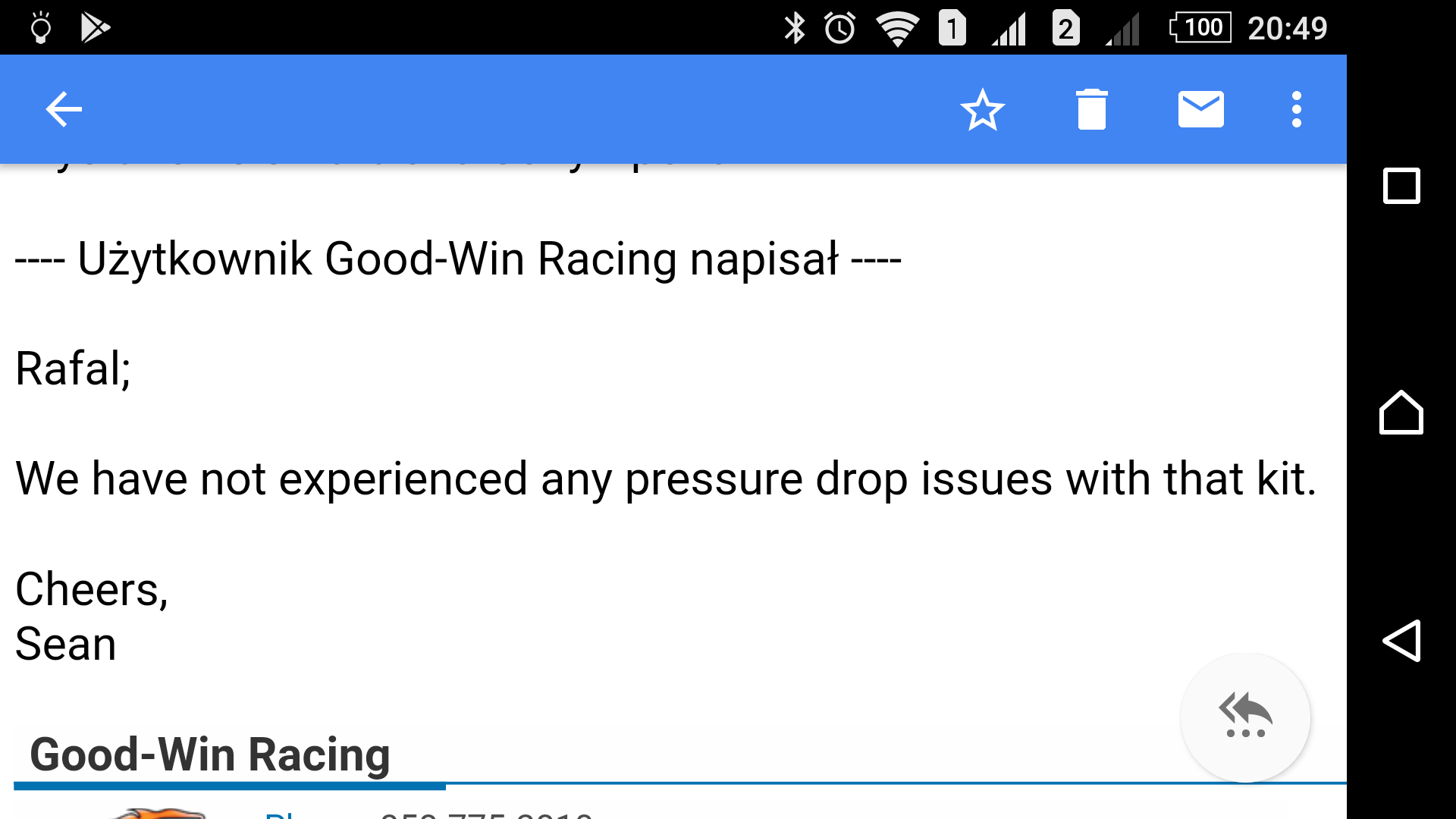

W temacie na który dyskutujemy napisałem do osób, które używają wspomnianego zestawu w swoich samochodach na codzień. Poniżej odpowiedź :
