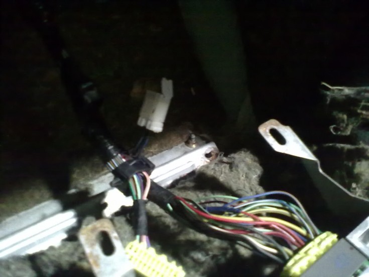

rozkopałem deskę rozdzielczą i okazało się że immo fabrycznie nie ma.
na zdjęciu widać fabryczną kostkę do immo... są to mostki.
czyli instalacja jest przygotowana na montowanie immo ale fabrycznie nie został zamontowany. orginalny ECU jest przepalony!!
został zamieniony na ECU tego samego typu tylko że przyszło mi do głowy, że jeśli ten "nowy" komputer jest zaprogramowany lub też pochodzi z instalacji z immo to będzie wymagał sygnału z immo do uruchomienia silnika.
tak, że teraz mam dwie opcje:
- oddać do naprawy stary, przepalony ECU
- oddać "nowy" na przeprogramowanie "Eprom" z wersją bez immo
czy ma to jakiś sens?
jesłi immo nie ma w stacyjce to powiedzcie mi na jakiej zasadzie działa immo w NA 94 - 95
ewidentnie coś odcina mi masę do wtrysków!
ECU i kostka od immo.

To może jeśli brakuje Ci masy na wtryskach podaj na próbę ją bezpośrednio i zobacz, czy odpali :) ?
17 mar 2011, 19:18
mikołaj pisze:został zamieniony na ECU tego samego typu tylko że przyszło mi do głowy, że jeśli ten "nowy" komputer jest zaprogramowany lub też pochodzi z instalacji z immo to będzie wymagał sygnału z immo do uruchomienia silnika.
Nawet jeśli byś w instalacji miał wpięty moduł immo ze starego, uszkodzonego ECU to nic nie pomoże. Konkretna sztuka komputera jest sparowana z konkretnym modułem immo, wstawione od różnych, nawet działających instalacji nie będą działać razem.
Jeśli uda Ci się potwierdzić że mazda, z której pochodzi Twój nowy komputer była wyposażona w immobilizer mógłbyś spróbować kupić sam moduł i w ASO Mazdy je ze sobą sparować. Pozostaje jeszcze kwestia potencjalnych ewentualnych różnic w wiązce. Na przykład NB bez fabrycznego immo ma na innym pinie w komputerze wyprowadzone zasilanie pompy paliwa. Nie jestem chwilowo w stanie zweryfikować czy jakiegoś takiego myka nie ma w NA w automacie...
dmk pisze:To może jeśli brakuje Ci masy na wtryskach podaj na próbę ją bezpośrednio i zobacz, czy odpali :)
Wtryski są sterowane podaniem masy, więc nie tędy droga :mrgreen:

mam gdzieś ECU + immo ze stacyjką z NA 1,8 - jeśli potrzebujesz zapraszam na PW :wink:
