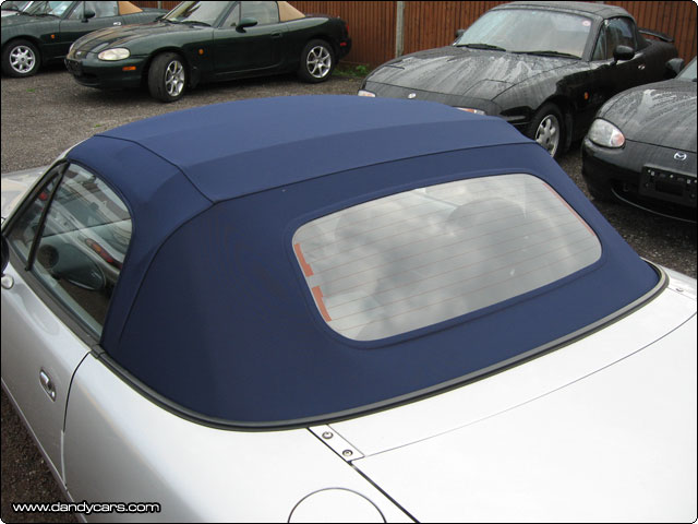

hehe już uszczelnione. dach nie będzie rozkładany aż do wiosny (lub możliwy zakup hardtopa), a na wiosnę będzie nowy szyty i się wtedy coś pomyśli. tak sobie myślę czy z tyłu dachu tam gdzie jest szyba jest potrzebna ta zakładka czy możliwe jest taki uszycie dachu jak na fotce? czy to ułatwia szybie schowanie się przy składaniu dachu?

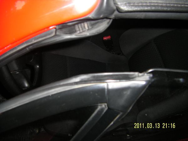

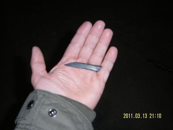

Witam. Miałem problem z uszczelką i cieknącą wodą po trójkątnej szybie wprost na kolano czy też rękę w czasie jazdy. Też regulowałem dach przy zaczepach , niewiele dało... Ale pokombinawałem , obejrzałem uszczelkę drzwiową i znalazłem przyczynę. W uszczelkę konkretnie w górny róg trójkąta wsunąłem mały klin z gumy o szerokości ok 3 mm i długosci ok 4 cm i wysokości takiej żeby nie wystawał zanadto poza obrys uszczelki. To działanie , genialne w swej prostocie spowodowało że wreszcie nie cieknie ponieważ umieszczenie tam klina spowodowało pogrubienie uszczelki w tym miejscu.

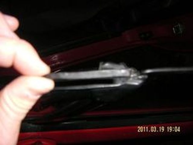

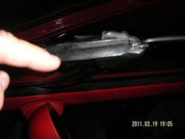

Witam , oto zdjecia.
... klin wkładamy w szczelinę uszczelki zgodnie z kształtem tejże.
szczelina widoczna jako miejsce na klin...

Witam ponownie. Otrzymałem kilka wiadomosci na temat zlikwidowania przecieku ze szczytu trójkątnej szyby drzwi . W związku z tym wrzucam foto jak go umiescic. Zdjęcia niezbyt dobrej jakosci ,robione wieczorem przy fleszu...
klin wsuwamy w uszczelke drzwi...
...klin w uszczelce i po kłopocie.

muszę przyznać kemark, że patent z klinem pomógł, co prawda mam go w kształcie litery L, ale jakoś się tak ułożyła uszczelka, że ładnie dociska i nie leci :D

kammich, cyknij foty w lepszej jakości, ja za cholerę ze zdjęć kemark'a nie mogę połapać gdzie w ogóle jest ten klin :P
kammich
Posty: 2925
15 kwie 2011, 6:54
ok dzisiaj po pracy postaram się zrobić i umieścić foto ;)
jak patrzysz od góry na drzwi to na lewo od szyby jest uszczelka i w niej wlasnie jest wgłębienie, w które wsadzasz klin ;) idź wzdłuż górnej krawędzi szyby :)
