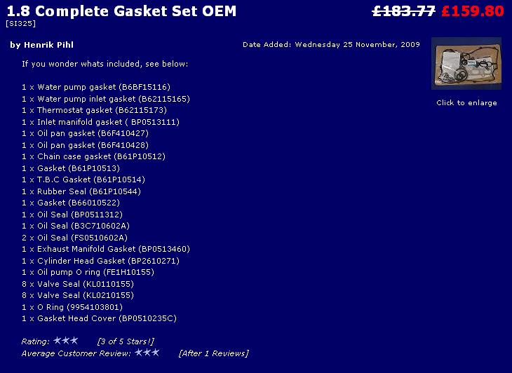

w zestawie rozrzadu nie ma
natomiast te uszczelniacze powinny byc w zestawach uszczelek
w tym droższym sa na pewno
wysłałem maila i zobaczymy co mi powiedza, poprosilem o wiecej szczegolow tańszego
to jest ten droższy zestaw, jakiś kient wypisał co było w zestawie
uszczeli 160.JPG (56.69 KiB) Przejrzano 3883 razy

przemasi pisze:Niezła lista uszczelek, ale planujesz cały silnik uszczelniać? :wink:
to jest lista uszczelek w zestawie. a od firmy chce sie dowiedziec czy ten tanszy zestaw za 68 funtów jest taki sam tylko ze z innych firm.
auto kupiłem z walnieta uszczelka podgłowica i z wyciekiem oleju z przodu silnika (przedni simmering)
nie wiem kto i jak dokładnie skrzywdził Mx`a :/
w zasadzie tak chce cały silnik uszczelnic, zeby kolejne 16 lat auto smigało:D
DOSTAŁEM ODPOWIEDZ OD Mx5parts co uk
Yes the OEM set is a genuine mazda set, and the cheaper one is an aftermarket set which we have made for us. All the same parts
droższy komplet jest oryginalny od mazdy 159 funtów (całkiem tanio)
tańszy zestaw jest z zamienników wykonywanych dla Mx5parts i zawiera te same ilości i typy uszczelek co droższy.
lista uszczelek jest na fotce którą zamieściłem kilka postów wcześniej

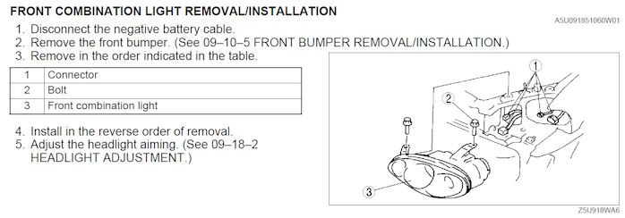

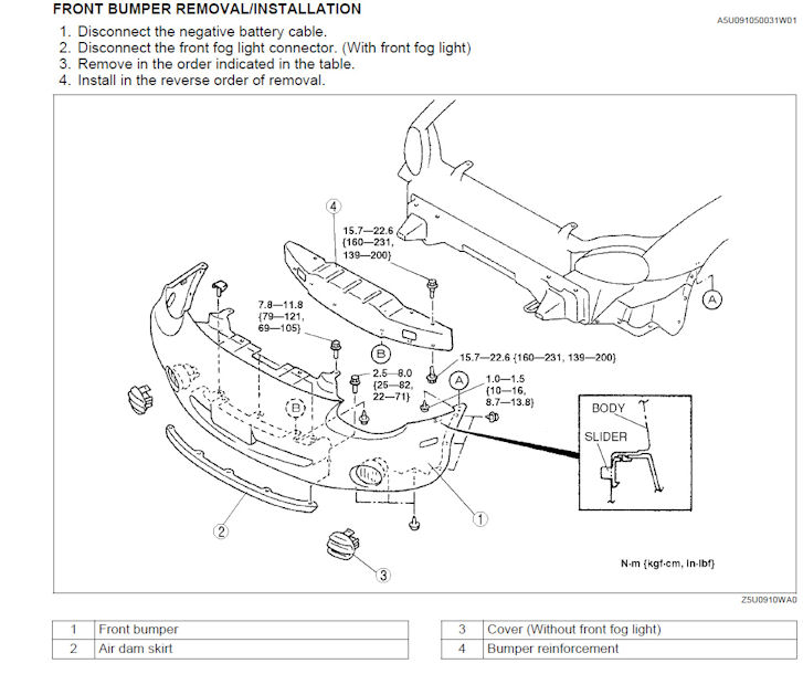

witam,
jak zdemontowac lampe przednia w mazdzie nbfl ?
musze zdejmowac zderzak ?
dzieki za pomoc
w.
kauczuk
Posty: 335
Rejestracja: 14 maja 2009, 20:03
Wersja: Kombi :(
10 cze 2010, 19:34
proszę bardzo :)
wychodzi na to że trzeba zdjąć zderzak
zdejmowanie lampy
zderzak

11 cze 2010, 0:17
Nie trzeba wystarczy go poluzować z danej strony.
