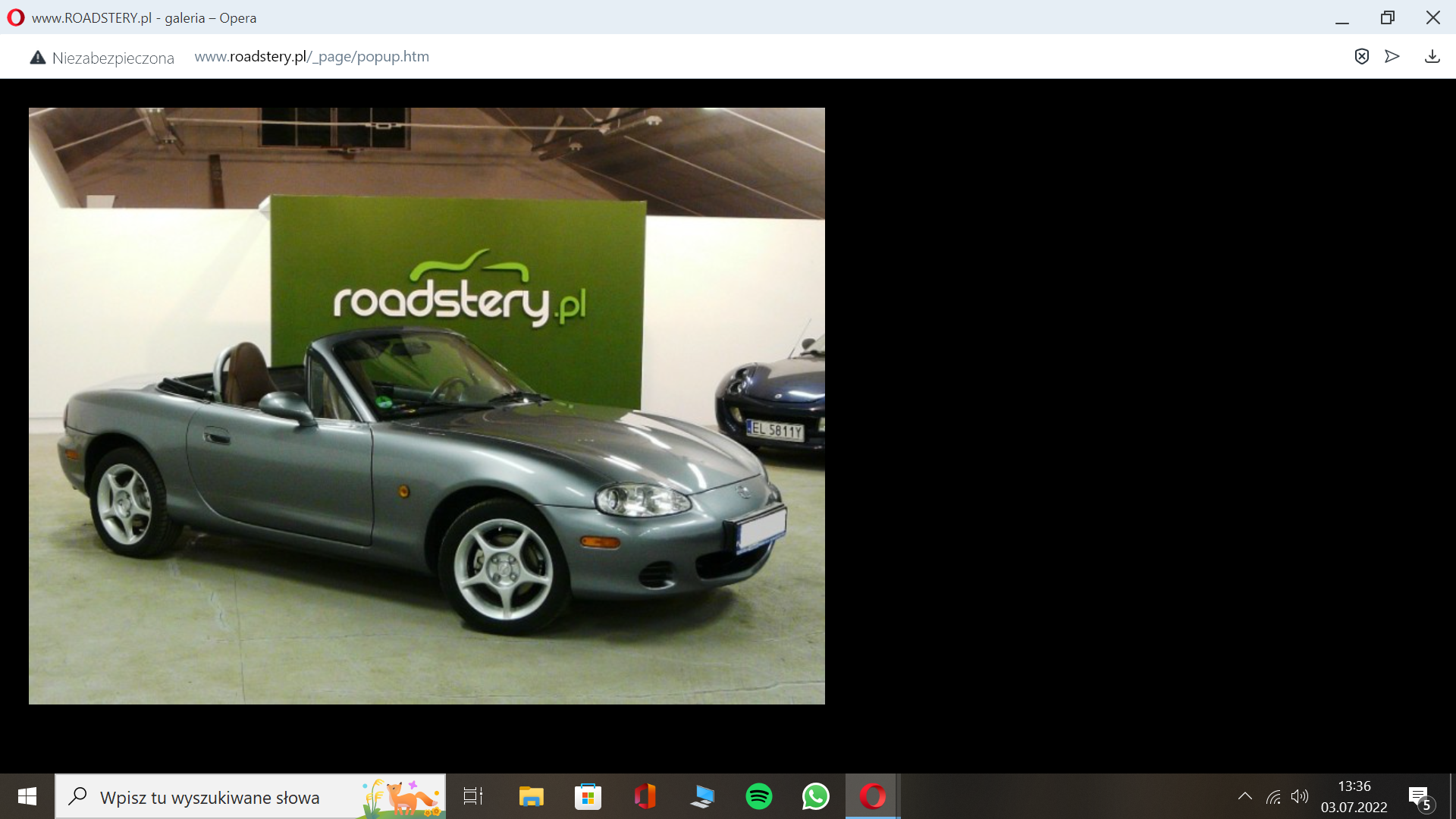

Pod oponę 205/45R16 będę chciał kupić oryginalne felgi 16" x 6,5" (poniżej foto). Wydaje mi się to najlepszą opcją patrząc na stosunek cena/jakość/waga (7,2kg).
Dobra decyzja, czy macie inne sugestie? Tak z ciekawości na jakich felgach najczęściej latają NB w MC?

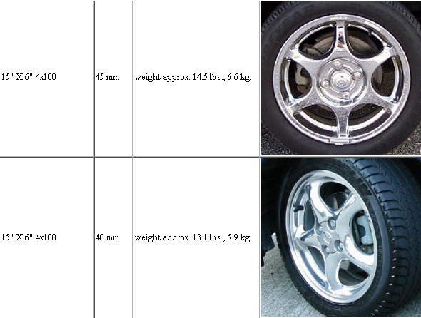

Mam jeszcze szybkie pytanko. Polecacie przede wszystkim felgi 15" z wersji Phoenix. Mam obecnie standardowe 15" z lat 99-02 (druga felga na załączonym zdjęciu). Jaka jest przewaga felg z wersji Phoenix? Próbowałem sam znaleźć odpowiedź, ale jedyne info jakie udało się odszukać zamieszczam poniżej (nie mam nawet pewności, czy ta pierwsza felga była wyłącznie opcją w NA, czy po latach została właśnie wykorzystana w NB Phoenix).
Zestawienie parametrów felg. Źródło: http://www.jason-parker.net/images/wheels.htm
03 lip 2022, 12:39
Felga którą pokazałeś, ta pierwsza to nie jest felga z Phoenixa.
To jest :

Racja, to inna felga. Te z Phoenix'a są przede wszystkim pięcioramienne ;) Szukałem i nie mogłem nigdzie znaleźć ich specyfikacji. Muszą być jeszcze lżejsze niż te co mam, wpadną kiedyś w ręce to sam się przekonam o różnicy. Jeszcze raz dziękuję wszystkim za pomoc i pozdrawiam.

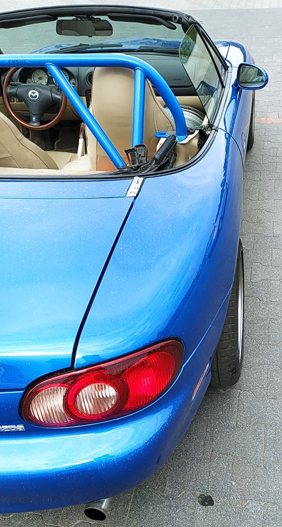

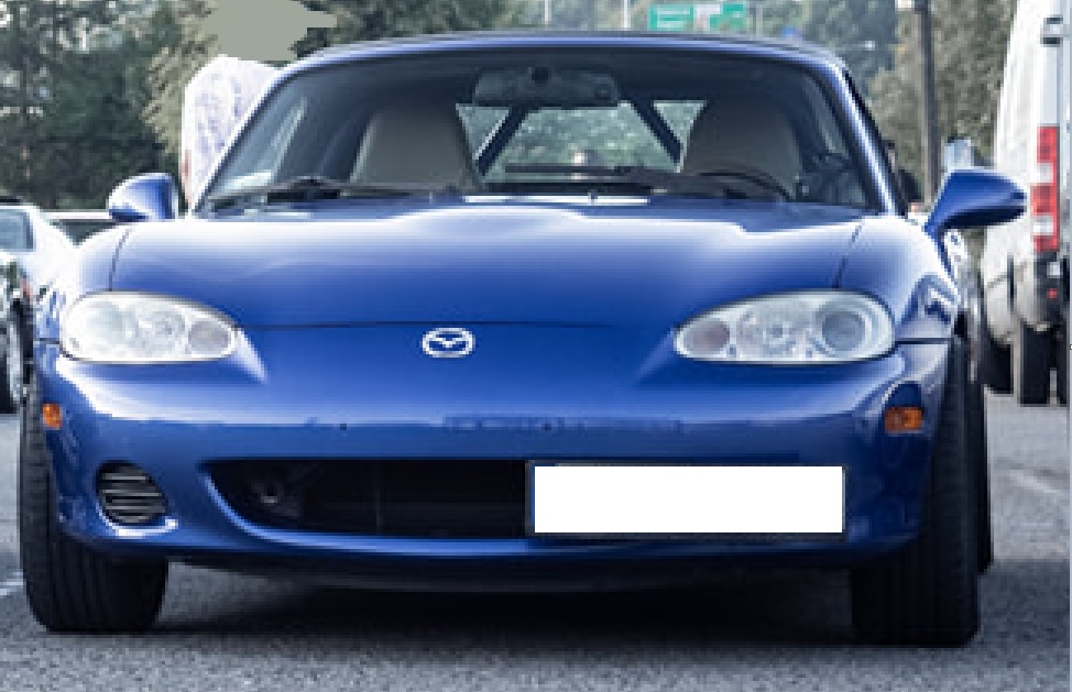

Tutaj masz moj setup vs Twoj - założyłem w o u przypadkach te sama oponę drogowa 205/45/16.
U mnie felga 16x6,5 et45 z dystansem 22mm przod i 25mm tyl. Obnizona ca. 30mm na gwincie - nie znam natomiast nastawow zawiasu.ObrazekObrazek

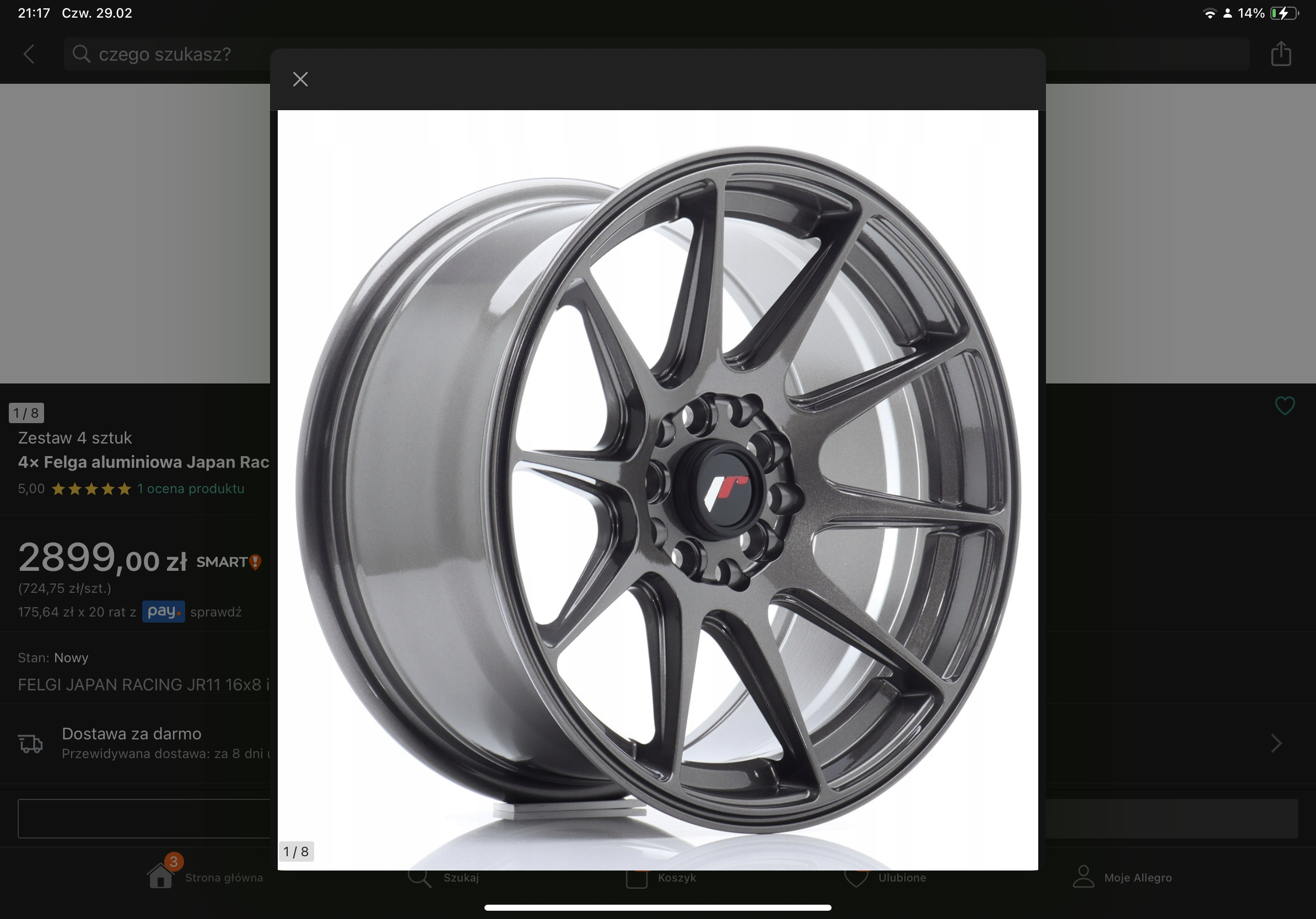

Czy ta felga będzie pasowała do NBFL ? Felga aluminiowa Japan Racing JR11 8.0" x 16" 4x100 ET 25.
No chyba że ta jest bardziej ok ? Felga aluminiowa Japan Racing JR11 7.0" x 16" 4x100 ET 25.
• Model: JR11
• Rozmiar: 16"
• Szerokość: 7"
• ET: 25
• Kolor: Hyper Gray
• Otwór centrujący: 67.1
• Rozstaw: 4x100
Dziekia za odp.
jd45das
Posty: 99
Lokalizacja: trójmiasto
29 lut 2024, 22:28
Z tego co sam szukałem to 16x8 et25 przy obniżonym aucie będzie tarło i trzeba rolować ranty. Za to 15 x 8 et25 wchodzi elegancko przy obniżeniu około -2cm. Też kwestia jaką oponę chcesz tam wsadzić.
