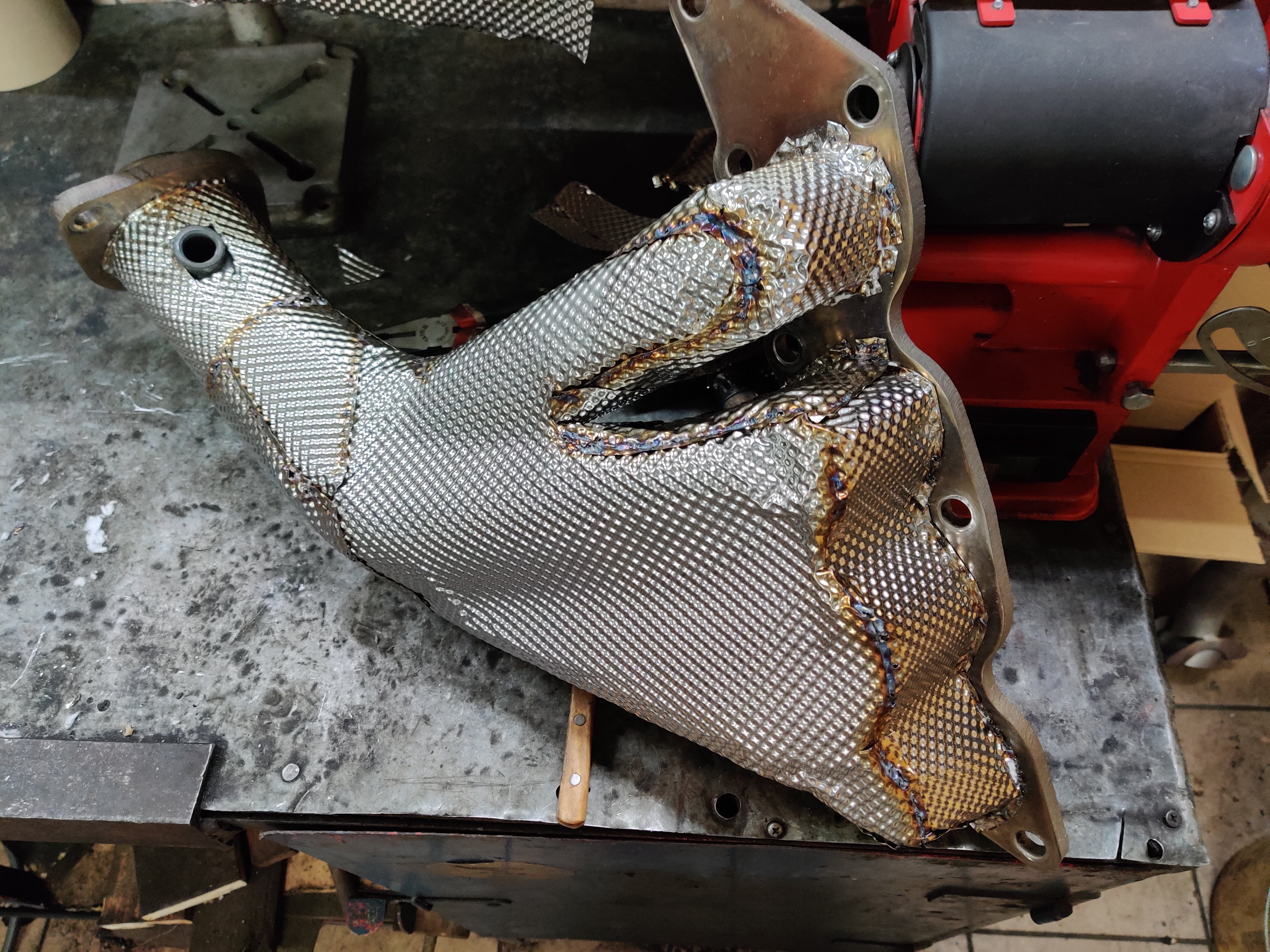

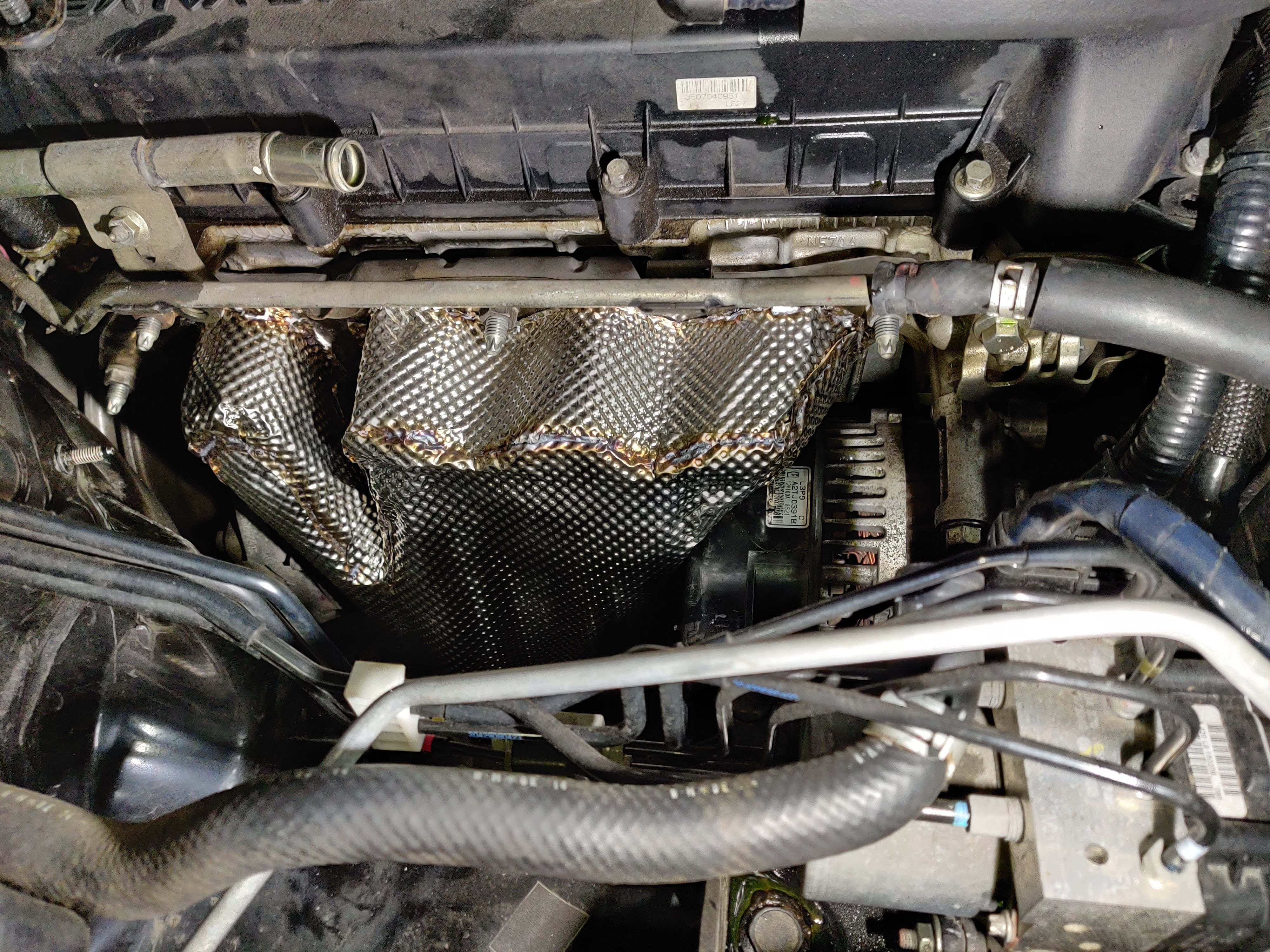

Fachowcem jeszcze nie jestem, ale około 2 miesięcy temu zmajstrowałem coś takiego, w środku kolektor od five'a, midpipe z allegro:
Idealnie nie jest, to na pewno, ale robiłem to absolutnie pierwszy raz w życiu, miałem mocno ograniczony czas, a pod koniec rozpadło mi się narzędzie (opaski wokół 1-go tłumika). Z resztą widać, że na kolektorze eksperymentowałem z tym jak to zgrzewać itp.
Efekt?
Co prawda jest zima, ale tunel jest ledwo ciepły. Pewnie skrzynia i alternator się cieszą.
Na pewno duuużo ciepła jest zatrzymywane w środku, co na początku skutkowało okropnym piekarnikiem w bagażniku - rozwiązaniem okazało się odizolowanie tak samo góry puchy tłumika - teraz mój ponton przestał być idealnym autem dla rozwoziciela pizzy - jest stanowczo chłodniej niż przed przeróbkami.
Jeśli ktoś jest zainteresowany to z chęcią podejmę się drugiej realizacji, w ramach wprawy i na porządniej.
EDIT: Na początku też chciałem bandaż, ale nasłuchałem się opowieści jak to bandaż nasączony olejem pięknie się pali...
EDIT2: Wpadłem na chwilę do wątku @Danillo, ma ktoś jakiś pomysł jak faktycznie sprawdzić skuteczność tych wszystkich izolacji? Pomiar temperatury jakiegoś punktu wokół wydechu? Coś innego?
Kolektor w tej ceramice wygląda IMO świetnie. Cholernie mnie intryguje skuteczność tej powłoki, bo kłuci mi się z wpojonymi w łepetynę prawami fizyki. Z tego co do tej pory wiedziałem, to im bardziej powłoka matowa i czarna tym bardziej oddaje ciepło przez promieniowanie (i takoż samo bardziej takie ciepło przyjmuje).
