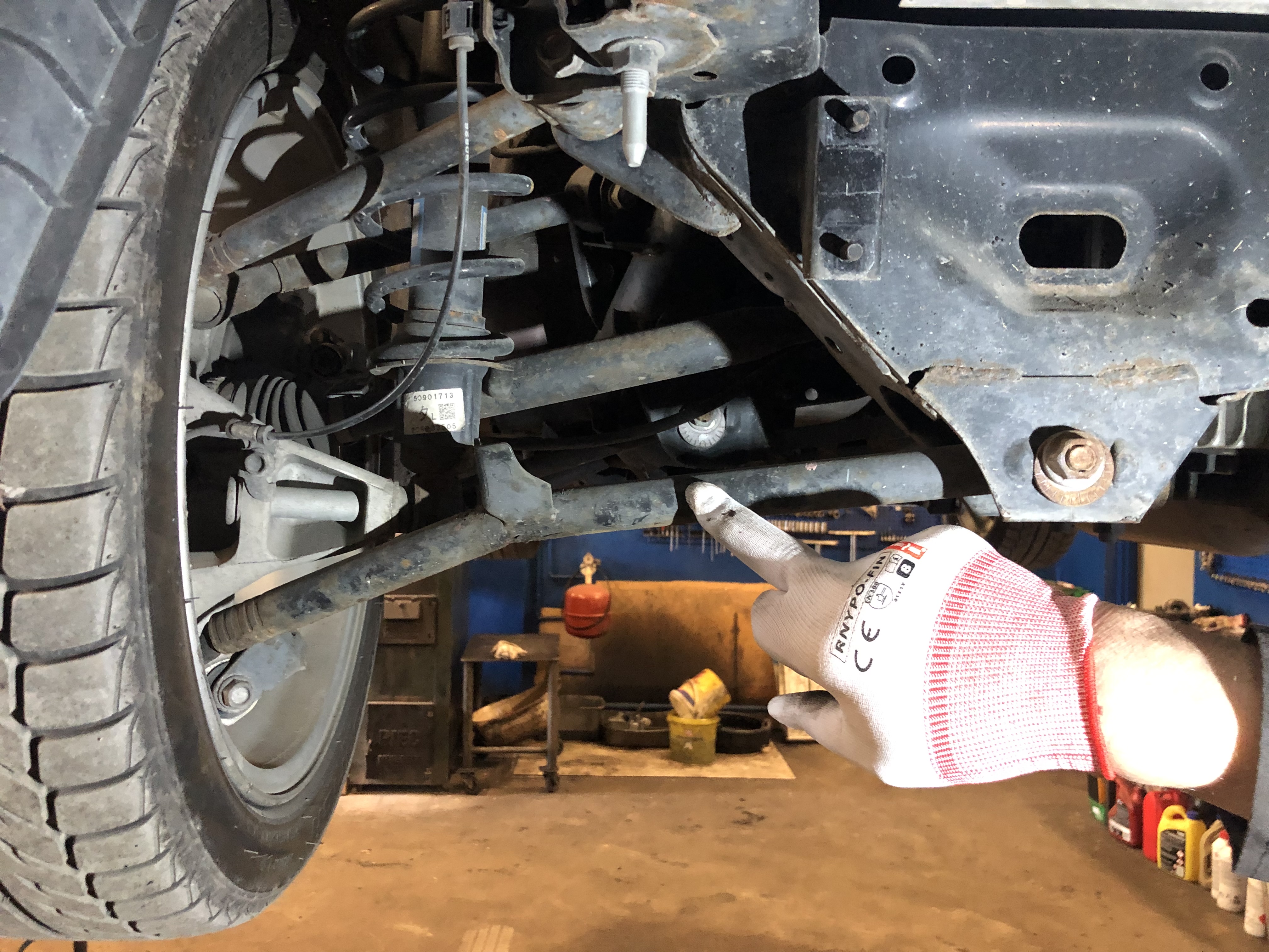

Mam szybkie pytanie - zawieszenie tylne w NC (FL 2010 r. jeżeli ma to znaczenie.
Dzisiaj przy okazji odkręcania osłon podwozia do lakierowania i szykowania się do zmiany stabów, zobaczyłem, ze mam krzywe 2 dolne wahacze tylne (prawy i lewy) do których przykręca się łączniki stabilizatora.
Auto kupiłem bez stabilizatorów, więc nie wiem jak to wyglądało wcześniej ze stabami ale czy te wahacze to jakieś słabe ogniwo NC i tak się wyginają, czy raczej poprzedni właściciel odwalił jakąś rzeźbę? Dwa wahacze (prawy i lewy) są wygięte jednakowo. Nic nie wskazuje, ze był jakiś dzwon.
Ktoś miał taki przypadek?
Krzych
Posty: 492
Wersja: NC 2.5 + NA 1.8vvt
29 mar 2022, 22:49
Stawiam na rzeźbę w postaci np. fantazyjnie podstawionych kobyłek lub podnośnika - obserwacje z życia wzięte : )
U mnie są proste mimo użytkowania przez kilka sezonów w warunkach torowych i...Ułężu.
30 mar 2022, 7:59
Nie, to nie jest wada tego modelu. Podejrzewałbym, że ktoś przywalił w krawężnik lecąc bokiem, ale skoro jest symetrycznie to dość dziwne. Może rzeczywiście ktoś podstawił kobyłki :D
Bartlomiej
Posty: 88
Wersja: 2.0 PRHT
30 mar 2022, 10:05
Fifkers pisze:
30 mar 2022, 7:59
Ale żaden inny wahacz nie jest uszkodzony, tuleje nie są pozrywane, wszystko sztywno się trzyma. Tylko te wahacze dolne (najniżej umiejscowione) są identycznie podgięte.
Jeszcze okazało się, ze ciężko dostać je w zamienniku i chyba będę musiał zostawić pare stówek w ASO 🙄
Posty: 1426
30 mar 2022, 10:34
Dziwna sprawa, u mnie są proste. Ale jeśli u Ciebie są krzywe, to oznacza że skróciła się ich długość, czyli ma to wpływ na geometrię i to znaczny, dobrze myślę? Obrazek
Bartlomiej
Posty: 88
Wersja: 2.0 PRHT
30 mar 2022, 11:17
monkahead pisze:
30 mar 2022, 10:34
Na pewno ma ale teraz jeszcze wpadłem na jeden pomysł.
Auto ściągałem z USA i zanim Miata trafiła do mnie to na 1000% była przewożona wózkiem widłowym - nawet przy wyciąganiu auta z kontenera. Wahacz ten jest najniższym punktem podwozia, a dwa wahacze są zagięte identycznie. Chyba najbardziej prawdopodobne jest, ze wahacze zgięły się jak Miata przewożona była na wózku widłowym. Wahacze musiały oprzeć się na widłach jak wózek podnosił ją od tyłu i dlatego tak równo się zagięły.
Bo innego pomysłu nie mam. Wątpię, ze ktoś celowo zagiął równo dwa wahacze
