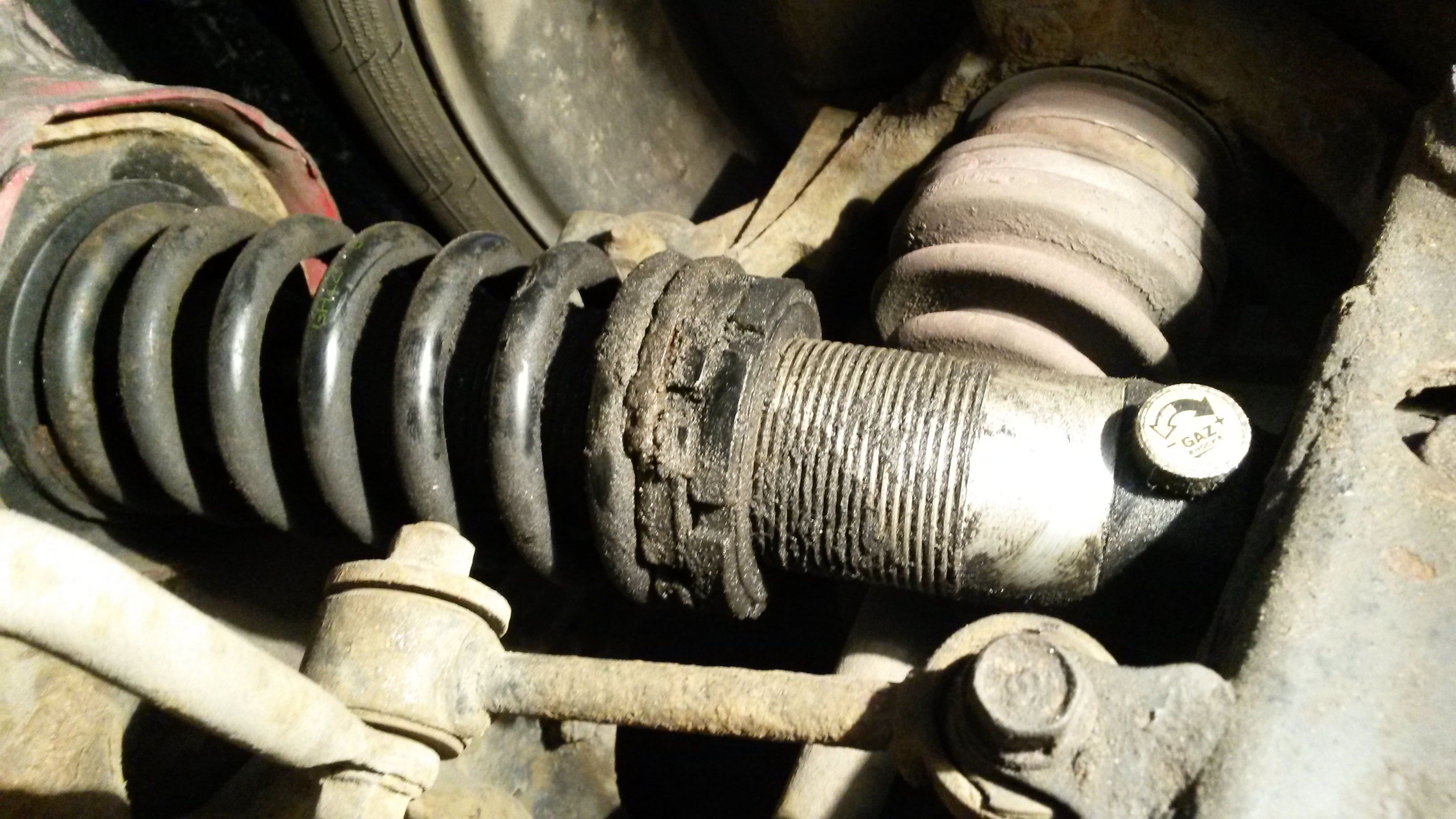

19 lis 2019, 15:32
To jest coś takiego. Zdjęcie w załączniku.
konior
Posty: 197
Lokalizacja: Wałbrzych
20 lis 2019, 11:46
Niestety ze zdjęcia nie potrafię powiedzieć co to jest.
1) Jeżeli rezerwuar ma średnicę zewnętrzną 50 mm
2) Jeżeli średnica zewnętrzna tłoczyska wynosi 14 mm
Sprawdz te 2 punkty - jeżeli są spełnione to mogę pomóc.
