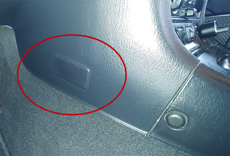

07 cze 2019, 11:36
Orientuje się ktoś gdzie kupię tą czarną, prostokątną zaślepkę? Odpadła i gdzieś zaginęła, niby mała rzecz a strasznie drażni...
