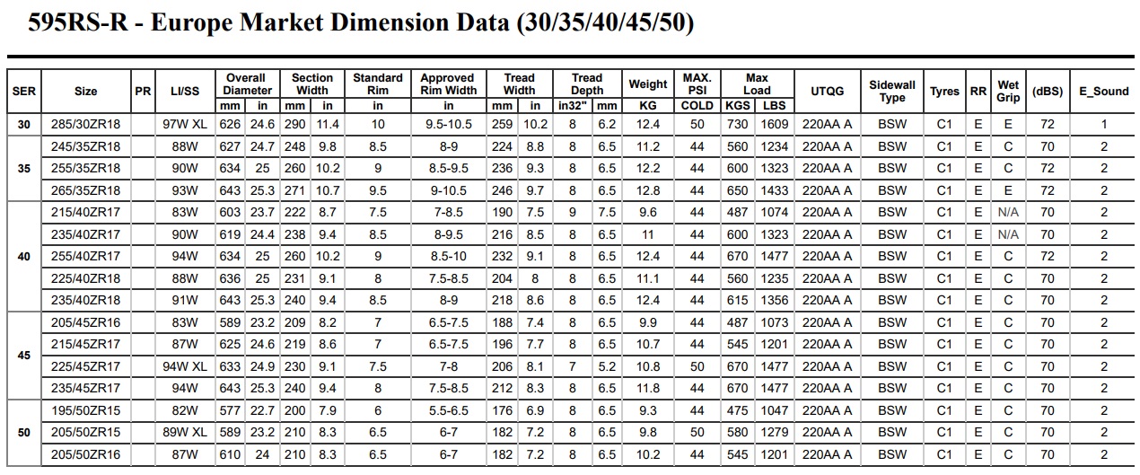

Ja mam pytanie odnośnie szerokości federali - widziałem kiedyś taką tabelkę jak dopierać szerokość federali do szerokości felgi ponoć się to różni od "zwykłych" opon - ale teraz nie mogę tej tabeli znaleźć.
Mam fabryczne 16" ze sportiva ( z tego co kojarzę 6,5J ) jaką szerokość federala do tego dobrać? Fabrycznie "zwykłe" opony na tej feldze to 205/45/16 i wg leży dobrze.
więc brać federala 205/45/16 czy jakiegoś innego do felgi ze sportiva?

czyżby o tą tabelę Ci chodziło?
Generalnie Fedki są szersze niż "zwykłe" opony. Ja na felgach ze sportive-a miałem założone "zwykłe" (nie pamiętam producenta) 205/45 i było ok. - zestaw "letni na ulicę".
W przypadku opon 595-RSR 205/45R16 masz widełki 6,5 - 7,5" (więc będziesz w zakresie) jednak 7" felga jest zalecana.
Tak, dokładnie o to. Dzięki!
W takim razie faktycznie najlepiej byłoby mieć 7", ale mam już felgi ze sportiva ( 2 kpl. ) i jak 6,5J mieści się w tolerancji to wezmę takie.
Zestawy letnie też do tej pory miałem 205/45 i było OK, ale miałem wątpliwości przez to, że wyczytałem właśnie o tym że fedki są szersze od "zwykłych".

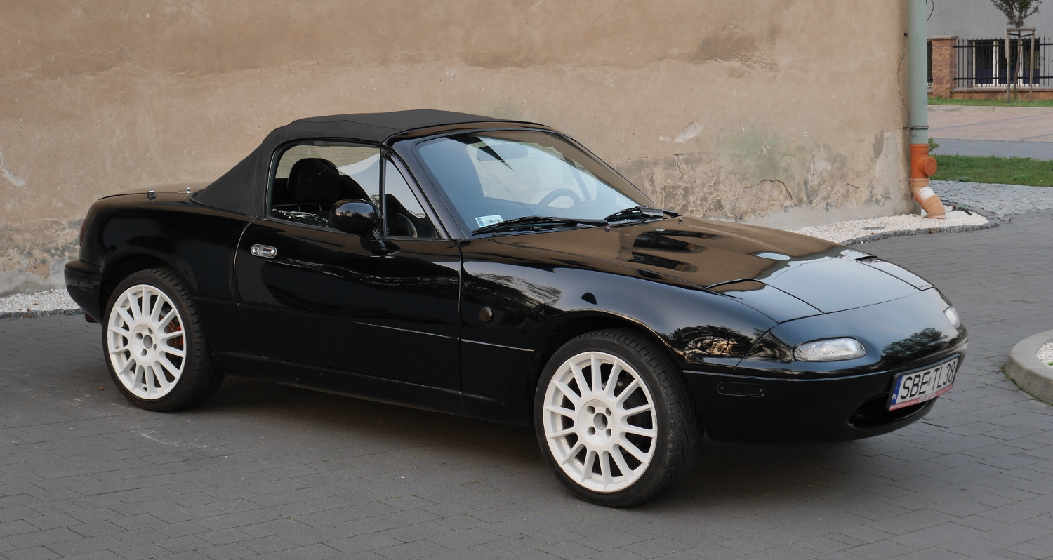

Pomoglibyście wycenić moje stare?
Wklejam zdjęcie.
Ktoś kiedyś mi powiedział, że to mogą być OZ. Prawdopodobnie OZ Rally asfalto.
Kiedyś je zdejmowałem i nigdzie nie widziałem znaczka OZ, doszukałem się jedynie napisu "Made in Italy".
