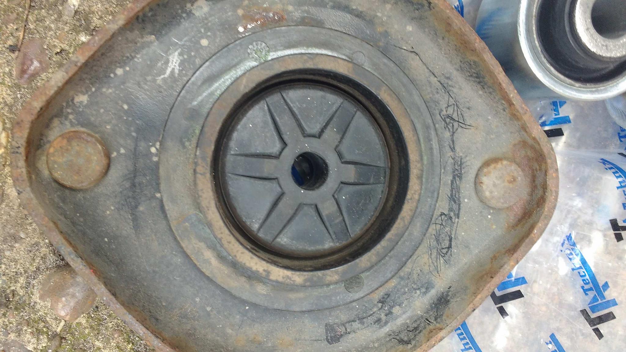

Dziś doszło do mnie nowe zawieszenie do NB ale pojawił się problem gdyż poprzednie sprężyny ST Suspension były po całej długości tak samo szerokie a te które dziś otrzymałem są u podstawy wąskie a u nasady szerokie i niestety nie pasuje przy górnym mocowaniu amortyzatora. Górne osadzenie przy poprzednich sprężynach miało 61mm a przy nowych sprężynach wewnętrzna częśc sprężyn to 83mm i niestety wpada do środka a sprężyna opiera się na mocowaniu amortyzatora a nie na poduszce.
Co radzicie z tym fantem zrobić?

Zwrócić i wymienić na sprężyny do tego auta.
