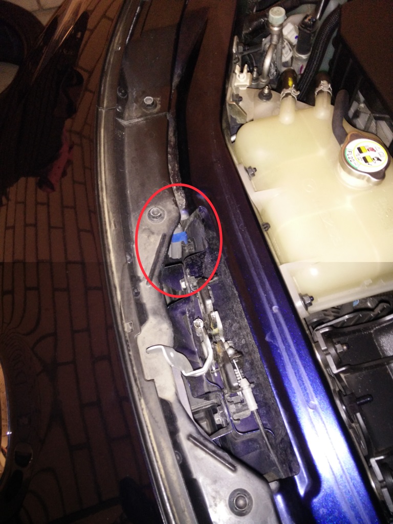

Oglądałem sobie dzisiaj Mazdzinę pod maską (chyba muszę przestać... zboczenie jakieś) i dwie rzeczy przykuły moją uwagę:
1. Luźna wtyczka obok zamka maski - na zdjęciu:
Do czego to?
2. Druga luźna wtyczka, którą od razu zidentyfikowałem jako spryskiwacz reflektorów - tak mi się coś wydawało że nie działają. Podłączyłem - zadziałały i już wiem czemu ktoś to odłączył, cała maska zafajdana płynem. Jak żyć, premierze? Da się jakoś regulować te spryski - wycelować dysze bardziej w lampy albo zmniejszyć ciśnienie, cokolwiek?
