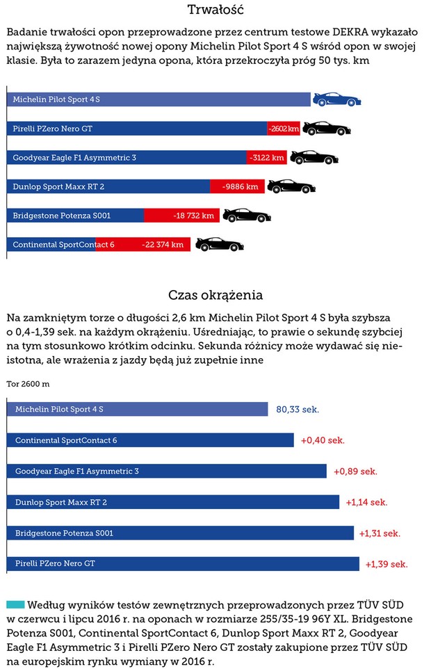

Ja jestem ciekawy tych Michelin pilot sport 4s.
Celebryci byli nimi zachwyceni.

4s jest takim slabszym bratem sport cup 2. to nastepca super sporta.
kolejna sprawa ze dostepna opona od 19 cali w gore? zachecajace? :)
stare pilot super sport wygladalo tak:
a testy pilot 4s to np tutaj:
http://moto.onet.pl/aktualnosci/wyniki- ... -4s/jj823q
pewnie fajna oponka na poziomie sport contact 6. ciekaw jestem tez porownania do nowych pirelli pzero cors ktore wyszly w tym roku. na razie zero ich testow.

I tak przy takim marketingu nie spodziewałem się atrakcyjnej ceny.
