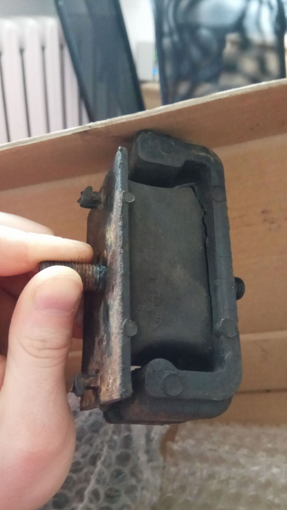

Za radą emixfajf poszedłem drogą poduszek silnika, które dostały większe obciążenie po zamontowaniu poliuretanowych poduszek dyfra. Prawa była względnie OK, ale lewa:
Była praktycznie całkowicie urwana. W ręce byłem prawie w stanie ją urwać do końca. Na 80% powierzchni guma była pęknięta. Wymieniłem lewą i prawą na wzmocnione poduszki IL Motorsport i jak ręką odjął - już nie mam dźwięków spotykania się dyfra z wydechem.
Także ten tego, wyliczenia i tak były bez sensu, bo ewidentnie przy przeciążeniach cały silnik musiał wędrować sobie po komorze silnika :ryjezesmiechu:
