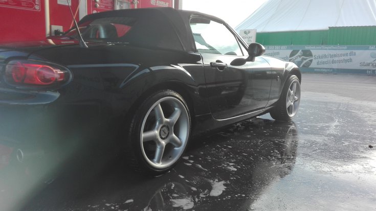

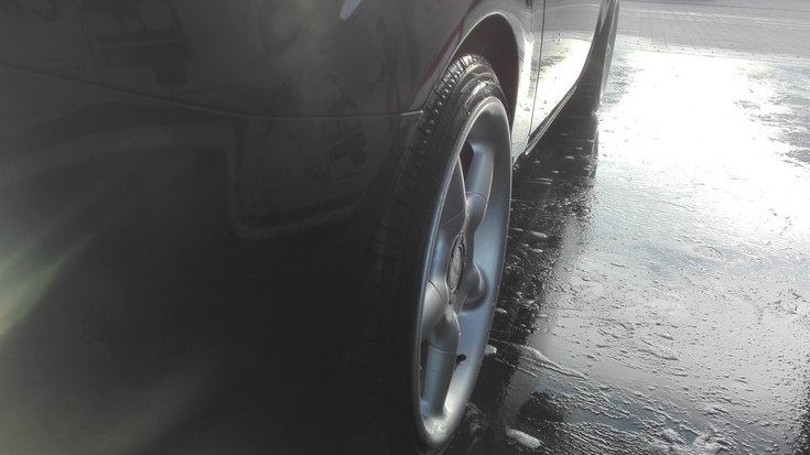

Felga 17, 8J ET 35, opona 205/40. Obniżenie-30,35mm. Można jeszcze obniżyć auto spokojnie. Odległość od opony do krawędzi błotnika 5-7mm.

To auto na zjeciach jest już obniżone? Jeśli tak, to wygląda to słabo, bo wyszedł efekt auta terenowego. Albo glebisz bardziej albo opona o wyższym ptofilu lub zmiana felgi na 18 cali.

szymek pisze:To auto na zjeciach jest już obniżone? Jeśli tak, to wygląda to słabo, bo wyszedł efekt auta terenowego. Albo glebisz bardziej albo opona o wyższym ptofilu lub zmiana felgi na 18 cali.
Szymek kurcze ty to byś tylko glebił... :D:D:D
Wypełnienia nadkola w NC przy obniżeniu -35,-40 jest praktycznie niemożliwe, no chyba że opona balon. 18stka wcale dużo lepiej nie wypełni nadkola. W NC tak naprawdę pomaga w aspekcie wizualnym tylko gwint. BTW to temat o felgach a nie zawieszeniach.
15 paź 2016, 10:34
Opona o fabrycznym rozmiarze poprawiłaby sprawę.
