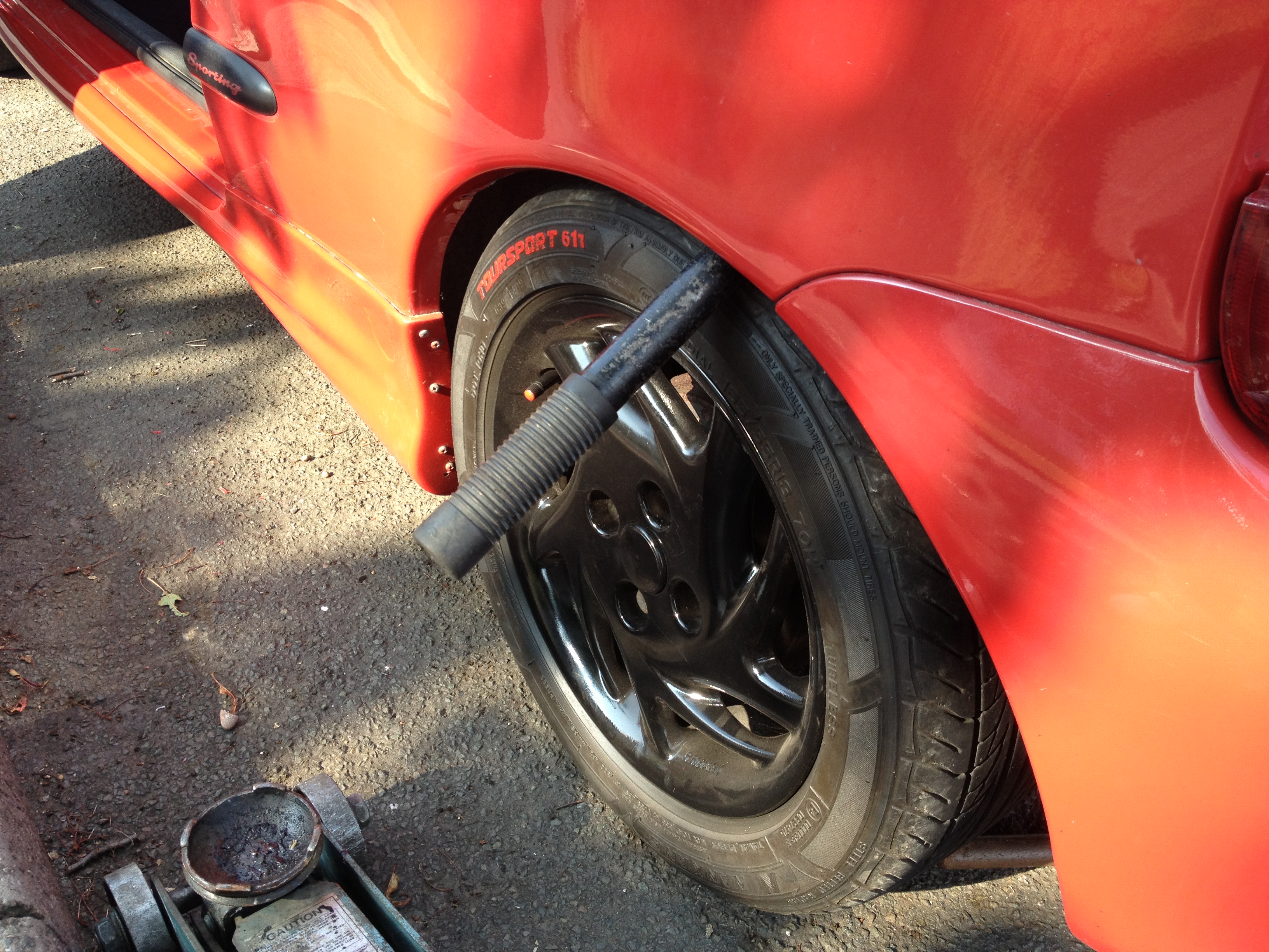

W/Na błotnikach, od wewnętrznej strony masz taki lekki parapet.. U mnie był on skorodowany zresztą.
Wsadź rękę i od razu będziesz wiedział o co chodzi. Właśnie ten element trzeba zagiąć - jak masz to zdrowe to polecam później tą rynnę, która w skutek tej rolki powstanie wypełnić jakimś sylikonem, bo spotkałem się z opinią, że lubi tam korodować, gdy się sól tam zbierze zimą.
Tak czy siak, rollowanie to coś takiego:
Rolkę kręcisz po łuku i systematycznie coraz bardziej zaginasz tenże parapet - najlepiej wcześniej opalarką (czyli suszarką dla teściowej) rozgrzać miejsce rolowania, coby lakier nie popękał.
Aczkolwiek, o wiele sprawniej mi poszło to kluczem opartym o oponę, niż rollką

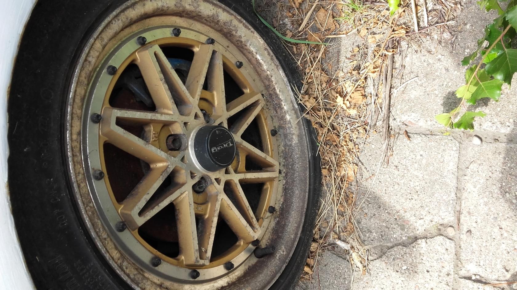

O opinie proszę czy kupowanie takich kółek - Drag D20 czy jakoś tak, w takim stanie i oddanie do renowacji ma sens? Lub nawet - ile można za to dać? 3 pozostałe wyglądają o drobinkę lepiej.

Jak kosztują mniej niż 500PLN to można się skusić. A jakie parametry?

Tylko to sa podróbki od draga, które nowe kosztowały 1300zl.
Generalnie tak jak Rafa napisał. Max 5 stow. Weźcie poprawkę ze to Alu wcale sie dobrze nie poleruje i takie wzery bedą ciężkie do usunięcia.
