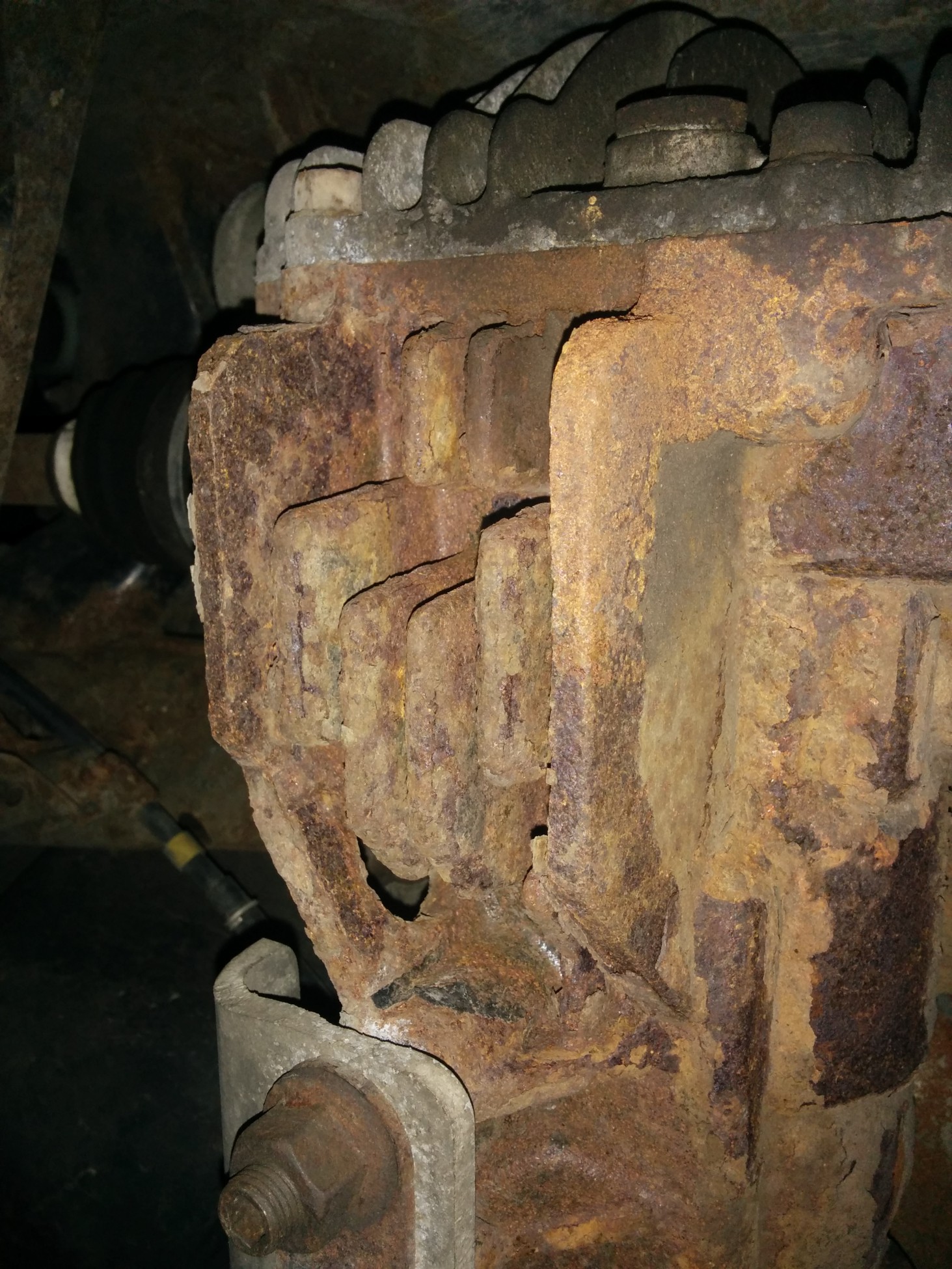

Odgrzeje trochę temat, bo mam identyczne objawy jak matthew w mojej NC. Czy da się jakoś sprawdzić czy to na pewno te łożyska nie rozbierając dyfra? Byłem dziś na podnośniku i niestety cisza, luzów na kołach nie ma, olej w dyfrze wygląda nie najgorzej, natomiast sam dyfer (obudowa) już średnio:
Pytanie bonusowe:
Jak zakręciłem kołami to oba kręciły się w tą samą stronę, czy to normalne? Gdzieś na forum przeczytałem że torsen w MX-5 tak nie działa.
