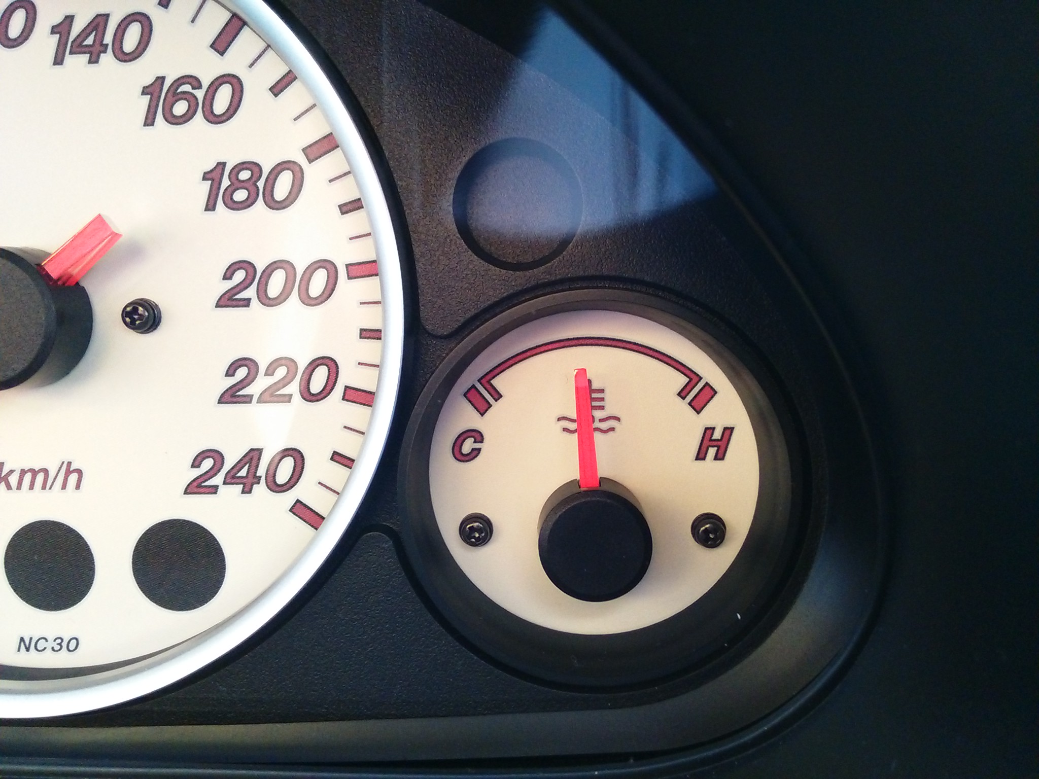

Czy w dobrze nagrzanym (kilkugodzinna jazda) silniku wskazówka temperatury wody powinna stać idealnie pionowo? U mnie tak nie jest - walnięty termostat?

19 lip 2015, 22:06
U mnie jest tak samo, nowy termostat, nowe weze czujnik tez ok.
19 lip 2015, 22:24
mike_d pisze:Czy w dobrze nagrzanym (kilkugodzinna jazda) silniku wskazówka temperatury wody powinna stać idealnie pionowo?
Nie. To co pokazujesz na zdjęciu to jest normalne położenie.

19 lip 2015, 23:06
Uff, dzięki - kolejna trauma z VAG-olandii, tam coś takiego to termostat kaputt.

U mnie jest wskazówka odchylona od pionu, ale wg FORScana temp 91 stoni więc ok i wentylator też się załącza - chyba wskaźnik tak ma :)

mike_d pisze:Uff, dzięki - kolejna trauma z VAG-olandii, tam coś takiego to termostat kaputt.
Zależy od temperatury otwarcia termostatu.
