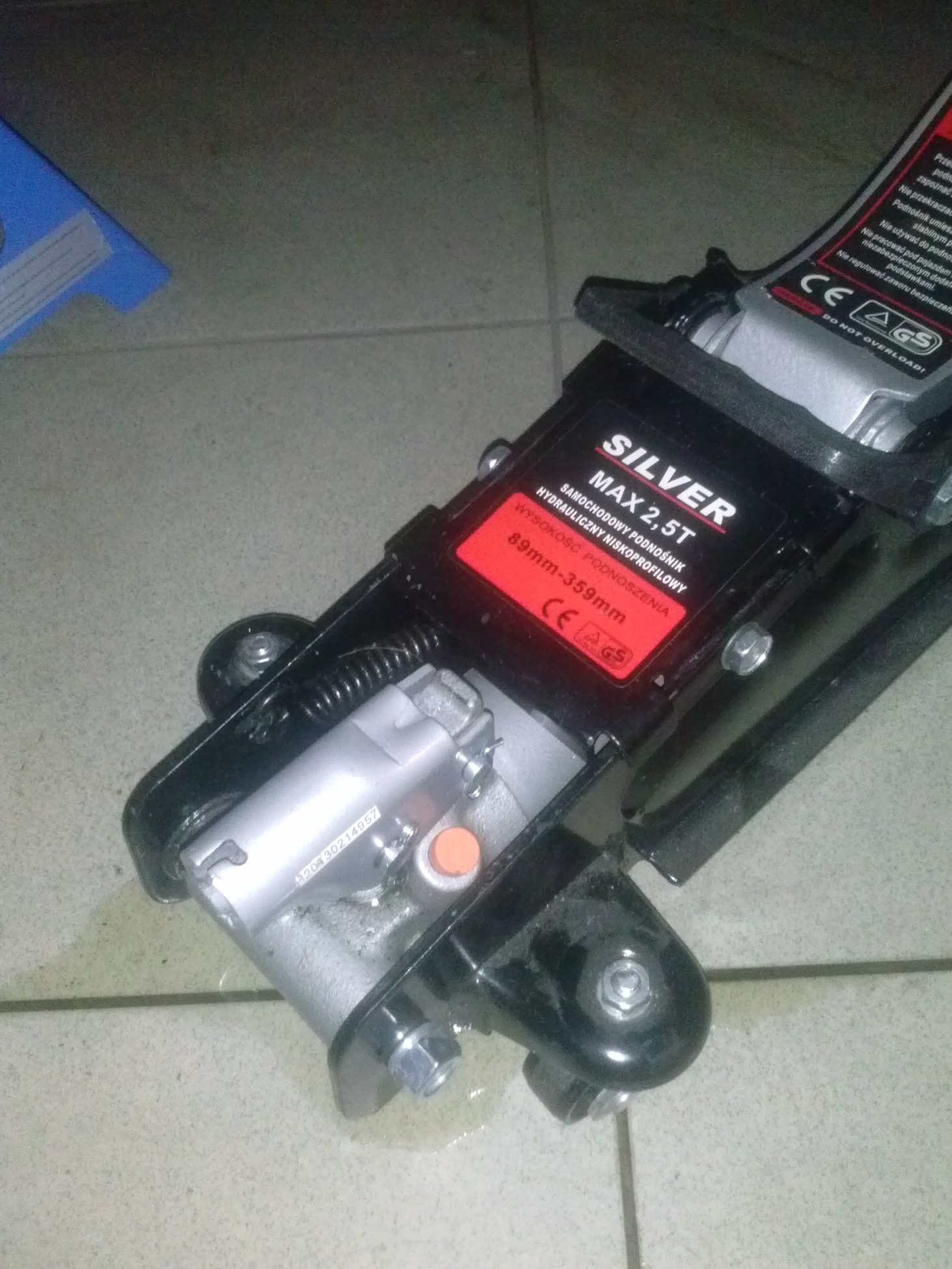

Potrzebuję małej pomocy. Mam podnośnik hydrauliczny, taką zwykłą niskoprofilową żabę. jest nowa, więc nic się nie powinno z nią dziać, ale od jakiegoś czasu zaczęło uciekać trochę oleju przez ten tłoczek do pompowania. Zajrzałem do instrukcji, ale było powiedziane, że oleju nie wymienać, nie ruszać, nie regulować itp. Obejrzałem podnośnik, żadnego wlewu nie znalazłem, więc sprawę ostatecznie zostawiłem. Do dziś. Chciałem wymienić koła, ale przy podnoszeniu przez tłoczek wylała się reszta oleju i podnośnik dalej nie podnosi.
Co mogę zrobić? gdzie wlać olej? jaki olej? o co w ogóle chodzi i czy się będzie dalej wylewał? o.O Jak żyć?
Dzięki za pomoc, postaram się jeszcze wrzucić jakieś zdjęcia, ale podnośnik wygląda jak każdy inny...

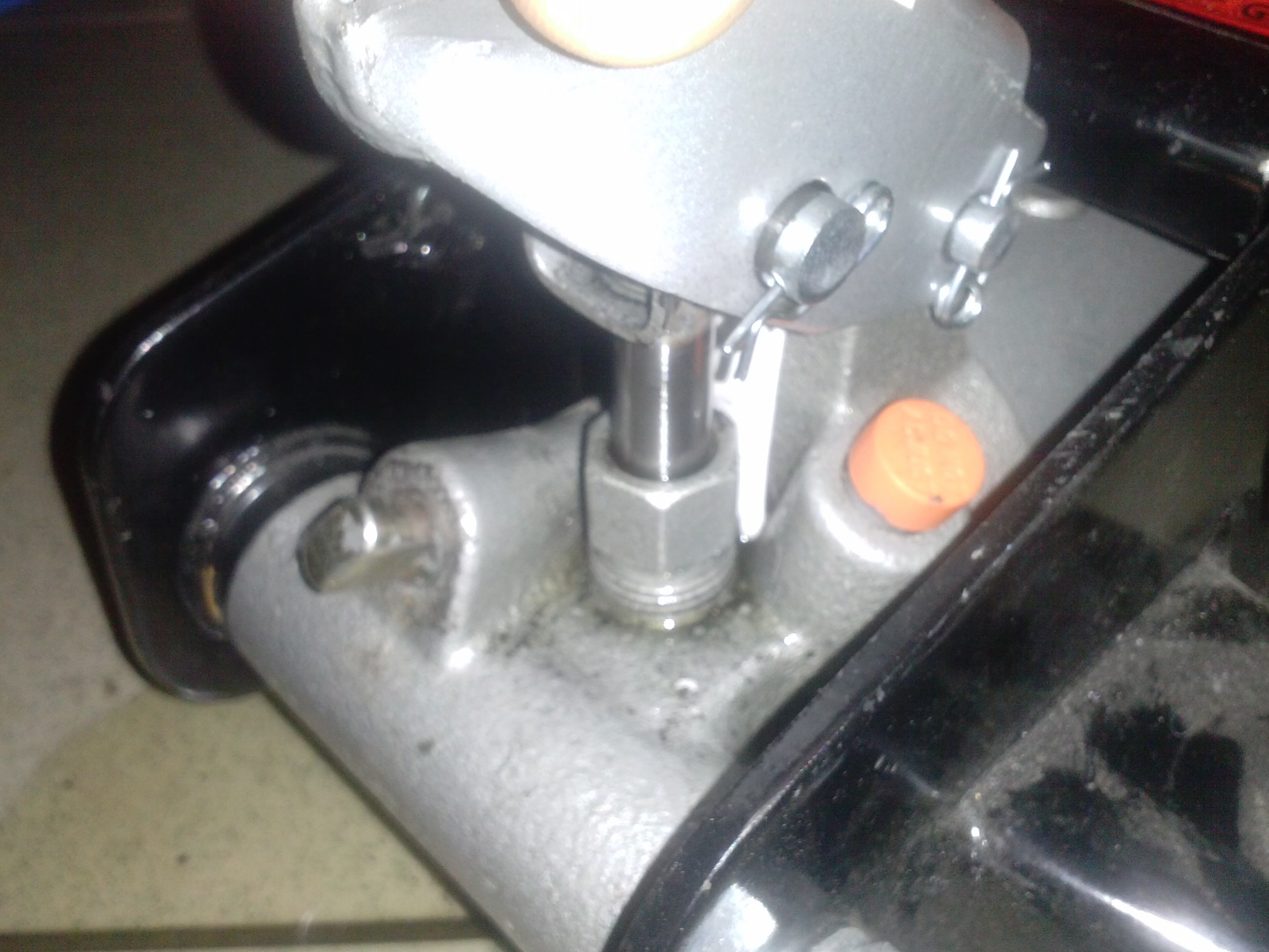

Dokopalem sie tez do instrukcji i zrobilem foty. Faktycznie, jest tam napisane, zeby odpowietrzac i dolewac oleju po wyjeciu gumowej zatyczki wlewu oleju, ale po prostu nic takiego nie znalazlem, wiec odpuscilem. W lecie nawet zdjalem te blaszke z gory w poszukiwaniu wlewu, ale bez sukcesow...
Jest za to napisane, zeby nie regulowac zaworu bezpieczenstwa, a na tej pomaranczowej nakladce jest napisane do not adjust, wiec tego nie ruszalem, zakladajac, ze to nie jest wlew...
Koniec koncow wczoraj wyjalem tloczek pompki i tam dolalem oleju, ale jest to prowizorka, bo olej wciaz tamtedy wycieka podczas pompowania, wiec cos musze z tym zrobic, oddac do jakiegos serwisu, czy cos...

To ja zrobię odkop, bo mam problem dokładnie z tym samym modelem podnośnika. Najpierw poszedł mi oring przy tym wihajstrze do opuszczalnia lewarka, wymieniłem i z głowy.
Od jakiegoś czasu sporadycznie się opuszczał, ale w końcu popsuł się zupełnie, rozłożyłem cały i poszedł oring tłoczyska. Zastanawiam się którędy wlać do niego olej przy składaniu? Bo musi go być w środku całkiem sporo.
