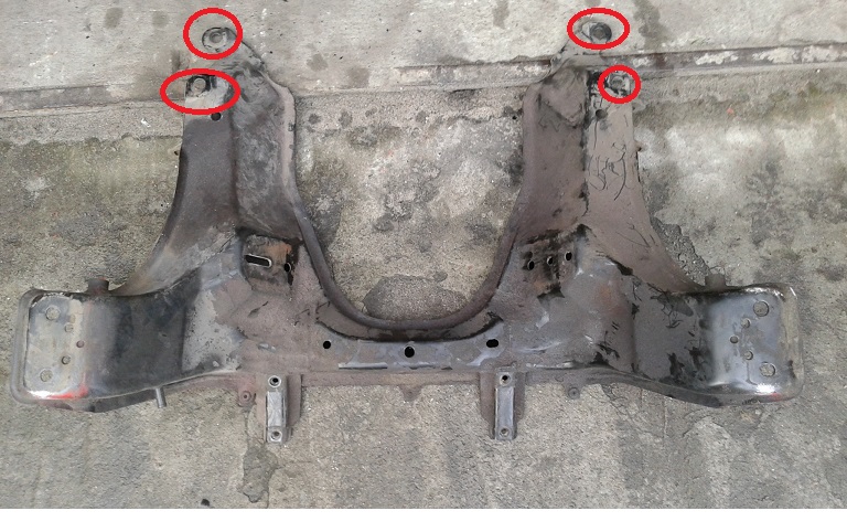

Grup pisze:hehe i nic nikt nie powie ............ :lol:
Proponuje abyś sprawdził czy są dokręcone śruby sanek do podłużnic.
Zaznaczyłem ich miejsce na zielono.
Jak czujesz pod nogami te stukupuku to zacznij od tego.
Unieś lekko samochód lewarkiem za sanki( nie tak jak wymieniasz koła)
tak aby ciężar samochodu dociskał sanki do podwozia. Kluczem dynamo ( chyba docisk 95 kN)
dokręć jak fabryka zaleca.
Miałem ten problem i wszystko co z przodu było podejrzane. Skończyło się na dokręceniu
4 śrub.
Polecam ten zabieg każdemu zanim zacznie wymieniać po kolei poszczególne elementy
zawieszenia i inne.( maglownica, wahacze, amory , zaciski hamulcowe itd)
spilner
Posty: 847
Lokalizacja: Wwa
17 maja 2014, 23:50
Wszystko się zgadza poza momentem - według Mazdy zakres to 69-83 Nm. To małe śruby i dość miękkie, niewiele im trzeba żeby się rozciągnęły. Ja lepiłem na czerwony Loctite, inaczej ustrojstwo się znowu odkręcało.
Yoozef
Posty: 675
Lokalizacja: Wawa
18 maja 2014, 9:08
spilner pisze:Wszystko się zgadza poza momentem - ........

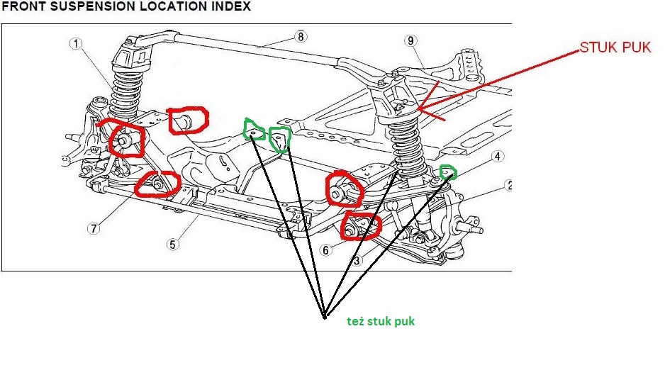

Jeszcze bym dodał aby się zupełnie zgadzało ,że jesteś ojcem pomysłu szukania
przyczyn stukupuku w tym miejscu .Uratowało to mnie od dalszych zbędnych kosztów .
Znalazłem bardziej poglądowe zdjęcie i zaznaczyłem miejsca stukupuku
Grup
Posty: 78
Rejestracja: 30 paź 2013, 19:54
Lokalizacja: Piaski Wlkp
18 maja 2014, 20:00
wielkie dzieki Panowie :P
zrobię jak mówicie :)

Grup
Posty: 78
19 maja 2014, 22:43
no wiec śruby są tak dokręcone że w ogóle nie mogłem ich ruszyć :)
wieć raczej one nie pukają :)
