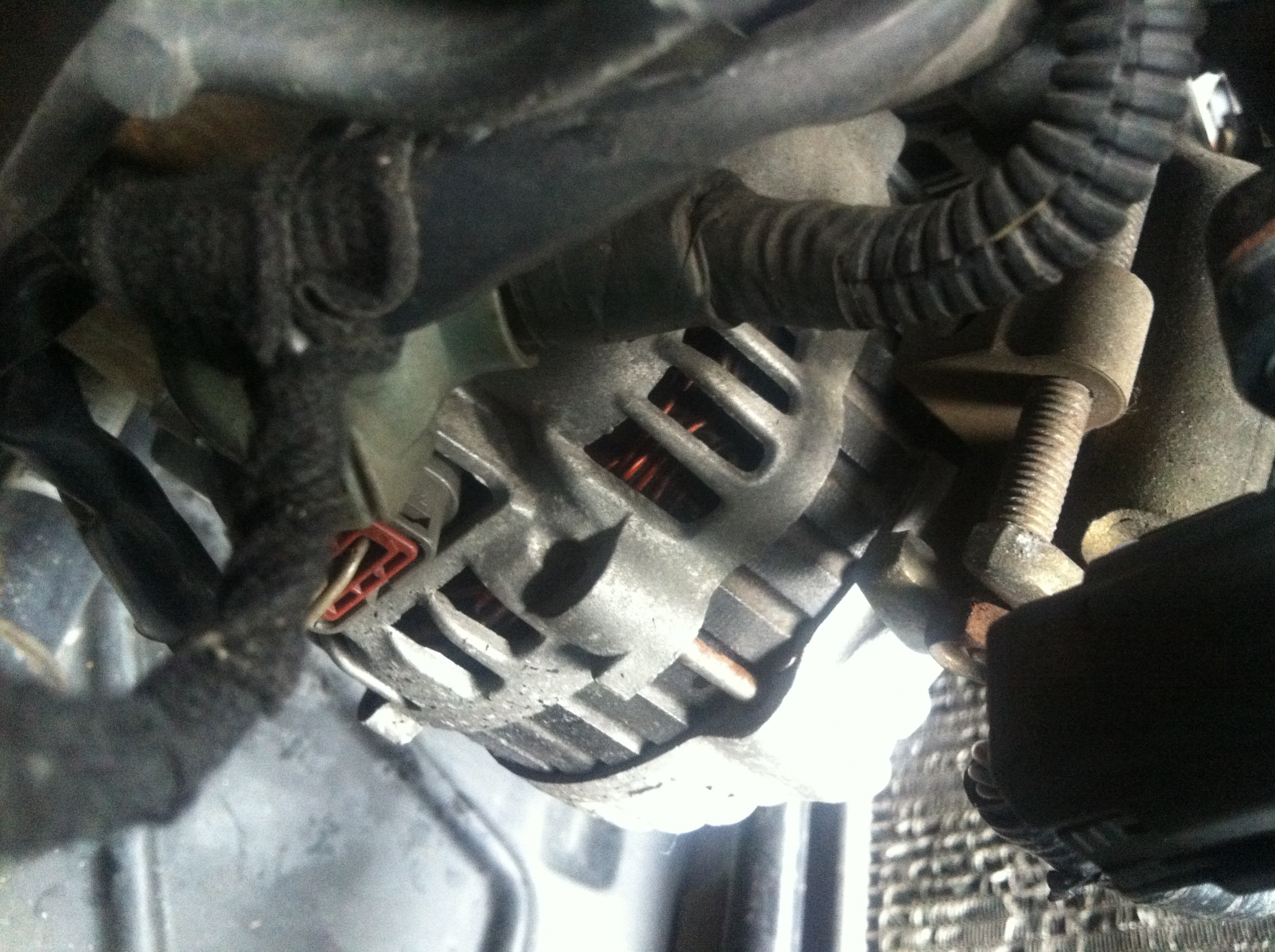

czy ewentualnie ma ktoś wiedzę jak pomierzyć boczne wyjście z alternatora (to terminal L i S) zanim wywalę alternator może warto by to zrobić...
MX-5 NB 1998 1.6 110PS

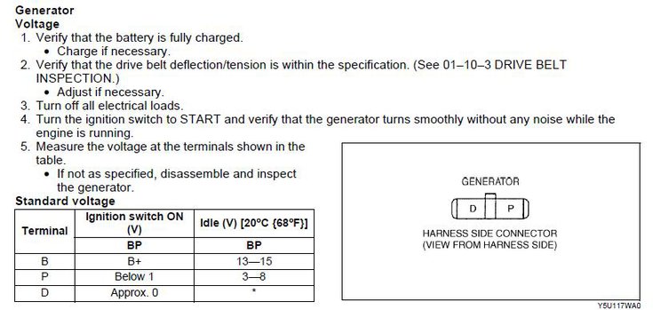

17 lip 2014, 12:06
simone pisze:hurrrra! P1631 okazał się strzałem w dziesiątkę. wypiąłem wtyczkę boczną z alternatora i silnik pracuje normalnie (oczywiście przy obciążeniach elektrycznych teraz obroty lecą w dół ale to logiczne...) sam alternator na wyjściu daje 14,65 V więc ok
To coś jest grubo nie tak. Po odpięciu wtyczki z alternatora nie jest on sterowany i powinieneś mieć instalację zasilaną wyłącznie z akumulatora. Więc te 14V to jakas awaria.
simone pisze:ale w "bocznej" wtyczce jakieś bzdury na woltomierzu 0.45 V i skacze - jakie tam powinno być napięcie?
Jak we wtyczce, to nie są bzdury. Masz tam dwa przewody. Szary to wyjście z alternatora, tym sygnałem PCM ma informację o napięciu generowanym. Szary z czerwonym to sygnał, którym PCM steruje alternatorem. To PWM o częstotliwości z tego co pamiętam około 200Hz, jak się tam wpinasz multimetrem to będziesz widział właśnie to co widzisz. P1631 wskazuje na to, że albo jest problem z okablowaniem i PCM dostaje nieprawidłowe dane po szarym przewodzie (lub oba padły) albo alternator się skończył i nieprawidłowo reaguje na sterowanie przez PCM.
simone pisze:czy ewentualnie ma ktoś wiedzę jak pomierzyć boczne wyjście z alternatora (to terminal L i S) zanim wywalę alternator może warto by to zrobić...
to PD, bo to nie jest sterowanie LS. załacznik, tylko sobie palców nie poobrywaj :D :

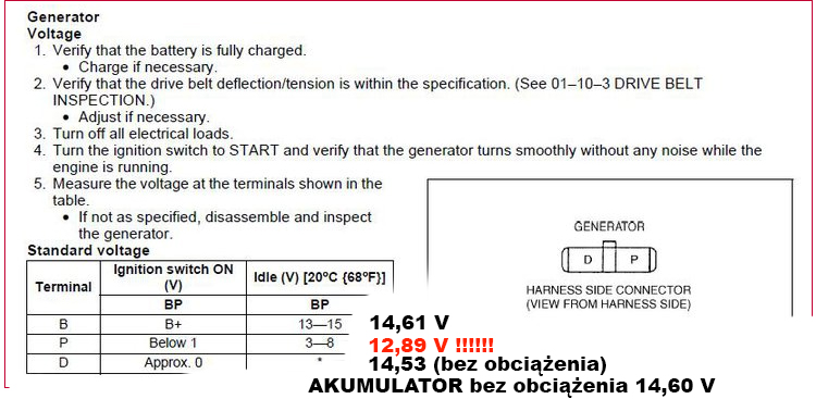

dokonałem pomiarów :
wyniki są w załączniku konektor P ma napięcie hardcourowe w stosunku do normatywnego.....

17 lip 2014, 14:15
simone pisze:czy mam zatem szukać już sobie alternatora:)
Tak. Zresztą już ten objaw generowania napięcia z odłączonym sterowaniem wskazuje, że jest z nim coś nie tak. Wyjmij go i oddaj do dobrego regeneratora po prostu.

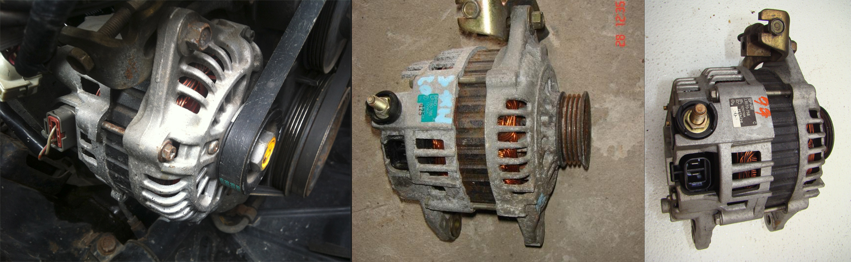

majkel pisze:Rzuć jeszcze okiem, czy ten alternator to w ogóle z mx5 pochodzi. Może była jakaś rzeźba czyniona i masz wstawiony jakiś inny, wyposażony we wbudowany regulator. Wtyczka jest wtedy taka sama, ale działać będzie, no spontanicznie.
czy może jeszcze ktoś rzucić okiem na zdjęcie? po lewej mój alternator, po prawej dwa do mx-5 na sprzedaż w sieci. ni ch...a nie są podobne... taraz zastanawiam się poważnie czy mój nie pochodzi z jakiejś 323, 626... nie ma żadnych oznaczeń, przynajmniej żadnych widocznych bez demontażu....

18 lip 2014, 10:30
simone pisze:tez z 323 znaleziony na allegro wygląda identycznie jak mój zamontowany...
on za diabła nie wygląda jak alternator z NB. Powinieneś mieć taki jak na poprzednich zdjęciach, pierwszy od prawej.

18 lip 2014, 10:33
kur...a już sprawdziłem to alternator z mazdy 323C 1.5 z lat 90' przed 98 , na specyfikacji jak byk stoi IC REG. BULIT IN!!!!!!!!!!!!
zatem temat rozwiązany, szukam alternatora z mx-5 stricte....

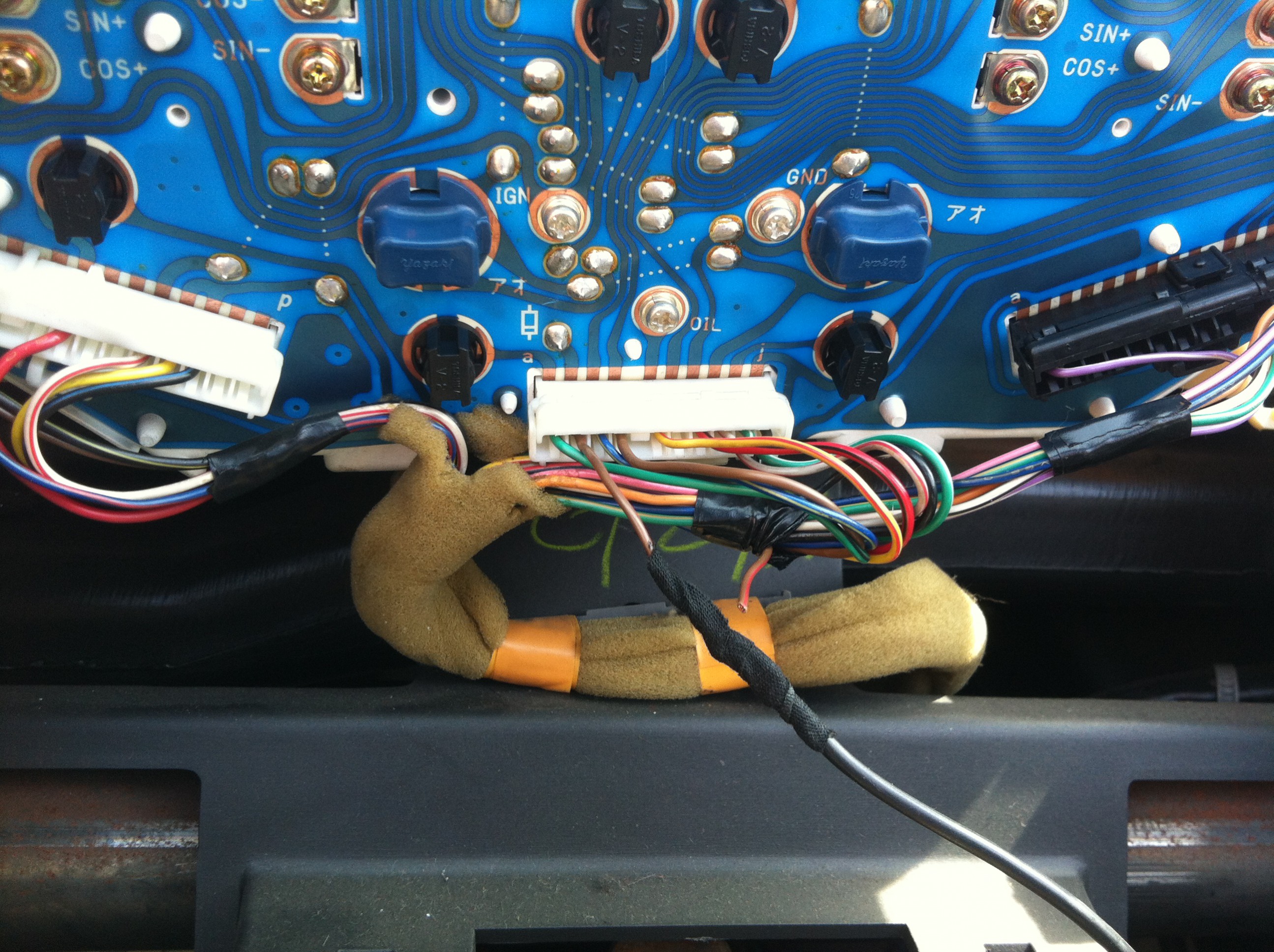

ok, niech mnie ktoś uszczypnie bo nie wierzę...
wczoraj motając się z wymontowaniem kolejnego (2go już alternatora) do szału zaczęły doprowadzać mnie kable które to do niego idą...oczywiście nie miałem zbyt wiele czasu jak zawsze więc pracowałem na mocno rozgrzanym silniku (jak wyglądają moje przedramiona dziś trudno nie zgadnąć...)
oglądam SE zatem tę wiązkę co mnie "blokowała" i patrze SE a tu jakiś sprytny kabelek z prawej grodzi (inny zupełnie) elegancko leci do wiązki !!!! odciągam koszulkę i widzę że jest dolutowany do "P"!!!!!!!!!!!!!!!! no to odciąłem go i odpalam...i... wszystko jak ręką odjął!
zacząlem grzebać przy puszcze i ten to właśnie kabel idzie SE do jakiegoś odciętego na pół brązowego w paseczki, grzebie dalej i widzę że jakiś inny badziew dolutowany do głównego "+" idzie SE do kabiny - no to śledze go jak zapierdala sprytnie po całej dece przez schowek, radio nagrzewnice do .... zegarów! zdjąłem zegary a tam następny odcięty i ten badzie właśnie tam (chciał bym napisać przylutowany ale raczej był sklejony taśmą). upieprzyłem i tego zatem, dwa obcięte przy zegarach i w puszcze złączyłem i teraz PIĘKNIE i elegancko wszytko działa.
najwyraźniej buractwo zakupiło alternator od 323 (bo przecież "Panie to wszystko to samo co 323" - jak już 3 razy słyszałem) i założyli a tu lipa - trza więc w kablach coś pogrzebać bo przecie alternator igła, i ładuje dobrze a i ładnie wygląda.....
kur..w ręce opadają....
koledzy dziękuję za waszą pomoc oraz naprowadzenie mnie na trop alternatorowy! bez was bujał bym się z tym do usranej śmierci lub jeździł z wypiętą wtyczką bez podbicia obrotów już ever!!!!!
dziękuję!!!!!!!!! temat zamknięty. zrobię jeszcze test błędów proforma

A ja kumam bo miałem dokładnie to samo;) Tutaj akurat mazda się nie popisała i w NB zrobili regulator po chińsku czyli w pcm, natomiast to co Ci panowie wyrzeźbili to klasyczne rozwiązanie które jest w NA.
