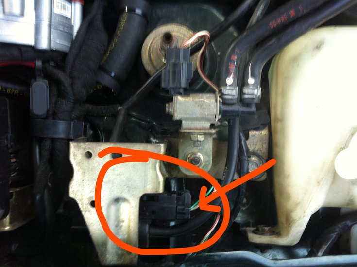

a tak z innej beczki co (i gdzie się to znajduje) odpowiada za robocze podwyższanie obrotów biegu jałowego (obciążenie elektryczne, wspomaganie etc), czy ten kabel wychodzący z pompy wspomagania to jakiś czujnik ciśnienia oleju w niej właśnie?
mi obroty po zatrzymaniu siedzą na 2000, potem idą na 1500 i dopiero po chwili spadają do "roboczych" 900, ja ruszę tylko kierownicą znowu galopują na 2000 i reszta ja wyżej...:)

obroty 2000rpm-1500rpm->900 zostały więc jako że czyściłem wczoraj przepustnicę i zawór (silnik krokowy) jedyne co przyszło mi do głowy to go odpiąć iiii....działa jak należy co jednoznacznie wskazuje na jego uszkodzenie chyba (mam nadzieje....).

kurcze też o tym myślałem ale po odpięciu czujnika w pompie wspomagania objawy są takie same tyle że obroty nie "reagują" na ruchy kierownicą. czuję że to jakaś bzdura zapewne. poza podbijaniem obrotów silnik pracuje wzorcowo a i same wolne jak już się ustawią na 900 rpm są idealne.
