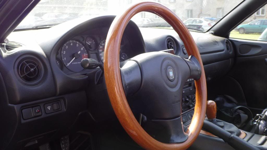

Witajcie,
ostatnio wpadłem na pomysł obszycia skórą daszka nad zegarami, stąd moje pytanie czy to jest oddzielna część kokpitu? I czy demontaż tego elementu nie wymusza rozebrania całego wnętrza :)
fotka poglądowa

Był temat o zdejmowania daszki. Praktycznie zero problemu. Zdejmujemy osłonę kierownicy i ciągniesz.
21 kwie 2014, 18:52
Jak to mówią u mnie w pracy: RWIJ! :D
Do siebie i ku górze.

Gwoli nauki, w NA są dwie śrubki po lewo i prawo, od dołu.
