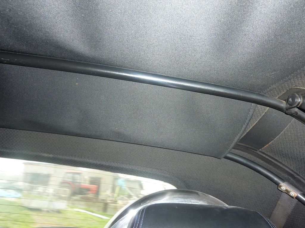

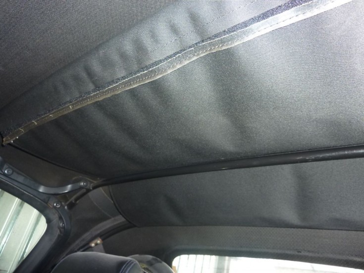

CDN.Odnosnie dachu.
Otrzymalem od siostry foty.Sa jakie sa.
Moze cos zobaczycie,czy cos nie tak jest.
Ja nie wiem jak powinno byc,bo nie mialem kontaktu z oryginalem.Foty sa zrobione od srodka,w kierunku na mechanizmy oraz dwie w kierunku na tyl.
Dach,jak ustalilismy jest nieoryginalny.Kiedys taki spotkalem na niemieckim ebayu.
Gdzie te linki sa?Czy byloby widac,ze popekane?

Linki idą nie w poprzek dachu, tylko wzdłuż, zaczynają się obok zaczepu i kończą za siedzeniem.

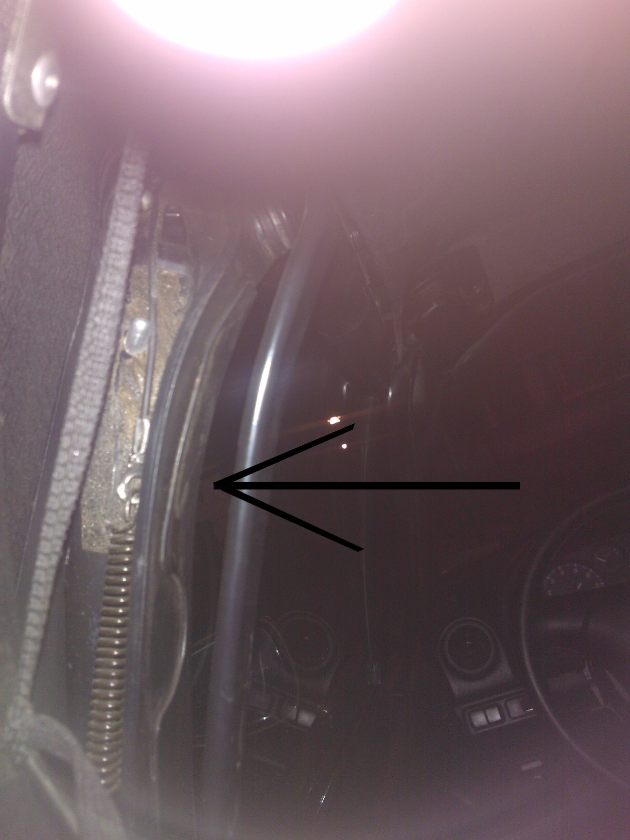

linki są zaszyte w materiale i zobaczysz je patrząc od tyłu dachu. tu na foto masz sprężynę i ona naciąga linkę i jak widać na foto linkę. zdjęcie robione od tyłu auta do przodu.

06 maja 2013, 20:46
Dzieki.Teraz wiem gdzie szukac i moze...naprawic. :kciuk:
