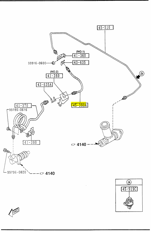

Wczoraj podczas miłej przejażdżki pozbyłem sie płynu z hydrauliki sprzęgła po szybkiej diagnozie okazalo sie ze puscił elastyczny waż na łączeniu i dzięki temu musiałem wracać na lince 70km po serpentynach
Dostane taki wąż od ręki w jakimś sklepie lub coś podobnego co będzie pasować czy trzeba z aso brac czego wole uniknąć ?
z tego co czytałem ktoś tu wymieniał na forum na wzmocniony w oplocie.

Szybko, tanio i na wieki:
http://www.mx5parts.co.uk/clutch-line-stainless-steel-performance-mk1225-p-2820.html
Błyskawiczna wysyłka i przy małych gabarytach niewielki jej koszt (musisz się zalogować by przeliczyć koszt wysyłki, ale przy małych przedmiotach które da się wrzucić w kopertę płaciłem u nich zwykle 4GBP). Przesyłkę masz na miejscu często szybciej niż graty wysyłane Pocztą Polską.
Nie wiem jak cena ma się do przewodu zakuwanego na miejscu, ale ja lubię gotowe rozwiązania.

ubek pisze:z tego co czytałem ktoś tu wymieniał na forum na wzmocniony w oplocie.
Dowolny zakuwacz przewodów, pół godziny i po sprawie. Z własnego doświadczenia, gdybyś zakuwał poproś o nieco dłuższy niż seryjny. Seryjny się nieprzyjemnie zagina i tam własnie pęka.
Dżunior pisze:Nie wiem jak cena ma się do przewodu zakuwanego na miejscu, ale ja lubię gotowe rozwiązania.
Zakuwany to też gotowy

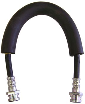

Załatwiłem sprawę przewodu, oryginał Mazda OEM cena 135zł
Zamienników dokładnych brak, w Tubes mi powiedzieli ze nie wykonaja takiego przewodu bo nie maja takich złaczy, Pan zakuwacz przewodów niby jakies złaczki miał ale miały za płytkie gniazda i nie dało sie zakrecić rurek.
Na szczęście udało mi sie znaleźć przewód hamulcowy do 323, mx-3 i mx-6 ma taka sama długość jedyne co trzeba zrobić to podpiłować złączki zeby zabezpieczenia założyć.
Przewód TRW PHA368 koszt nie wielki a prawie gotowe rozwiązanie dostępne w każdym sklepie. Mogłby być dłuższy zeby sie tak nie wyginał ale przestawienie trochę mocowań powoduje ze juz sie tak nie napina wiec ok.
Taki przewód w terori powinien służyć następne 18latek
