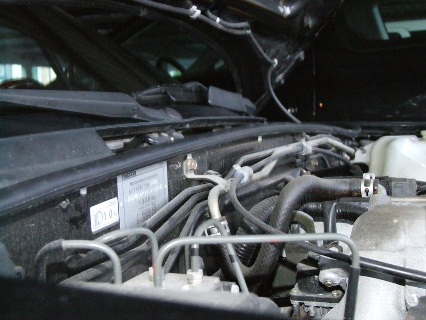

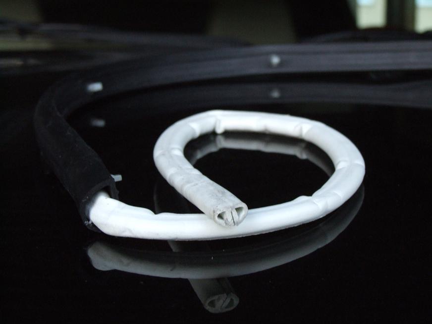

Wypchałem uszczelkę. Zobaczymy co będzie... Podniosła się sporo a nie czuć
tego zbyt mocno przy zamykaniu maski więc tam faktycznie niezła szczelina
musiała być. Teraz jeszcze myślę co zrobić z górną częścią przegrody no a
potem największy grzejnik czyli tunel...
i efekt końcowy

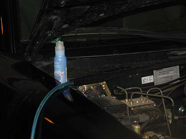

po solidnym namydleniu wlazło do środka...

ja użyłem troszkę innych materiałów - gumowa rurka z metalowym oplotem i durex play do smarowania :cool:

Nie w apteczce, a w schowku :) Efekt zdecydowanie pozytywny, polecam wszystkim.
Przewód paliwowy do malucha pasuje idealnie :)

nie mierzyłem. przewód paliwowy od malucha jest w sam raz, kosztuje grosze :)

Wczoraj kupiłem wężyk w OBI, kosztował 3,5zł, w końcu jest jak należy i dmucha zimnym powietrzem. Dzięki za radę.
