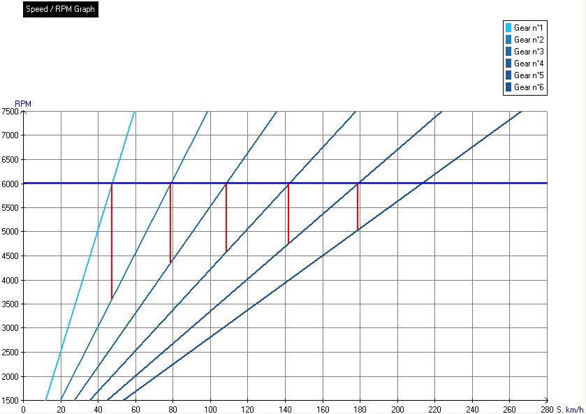

01 wrz 2010, 11:24
Don Corleone pisze:Obie skrzynie mają tą samą prędkość maksymalną, a w 5 jest minimalnie lepsze przyspieszenie.
Prędkość maksymalną osiąganą przez samochód tak, ale zakres przełożeń 6tka ma krótszy. Gdyby seryjna miatka miała wystarczająco mocy by dojść do odcięcia na najwyższym biegu to przy skrzyni 5tce byłoby to prawie 240km/h a przy 6tce 220 :)
W każdym razie, do seryjnej zdecydowanie 6tka fajniejsza bo daje więcej radości - do modów N/A pewnie też. Do turbinek lepiej pakować 5tke.

01 wrz 2010, 15:17
majkel_c pisze:Bo tańsza wymiana jak się zmieli ? :razz:
Bo ogólnie dłuższa i tak trzeba się namachać, z 6tką byłoby nieco gorzej ;)
majkel_c pisze:Poza tym jest zdecydowanie przyjemniejsza na długich przelotach autostradowych :wink:
Ale w jakim sensie? Na długich przelotach 5tka spisze się lepiej bo będą niższe obroty przy tej samej prędkości... No chyba, że nie do końca dobrze zrozumiałem co masz na myśli :)

03 wrz 2010, 10:00
Karolina pisze:Na długich, szybkich przelotach ze skrzynią 6cio biegową jest po prostu ciszej w aucie. Wrzucasz wyższy bieg, obroty spadają - mniej ryczy.
W 5biegowych skrzyniach auto na 5tce auto muli. W 6biegowych muli dopiero na 6tce.
Czy szóstka nie ma takiego samego przełożenia na najwyższym biegu jak piątka? Jeśli tak, to różnicy w głośności nie powinno być wcale.
A jeśli prawdą jest to, co pisał Mayk, że odcięcie na szóstce byłoby przy 220, a na piątce przy 240, to wówczas wyższe obroty przy tej samej prędkości będzie miała szóstka - czyli głośniej...
03 wrz 2010, 10:06
Misza pisze:to wówczas wyższe obroty przy tej samej prędkości będzie miała szóstka - czyli głośniej...
Zapominasz o innym przełożeniu mostu...
