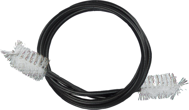

- Raz na jakiś czas warto sprawdzać odpływy / kanaliki (znajdziesz je na forum lub w googlu).

1.) Trzeba czyścić tylne otwory na wodę z dachu. Idealnie do tego nadaje się antena (klucz 7mm)

Było pisane wyżej, że warto w NB kontrolować drożność odpływów. Dodam, że warto też sprawdzać te w progach. Szczególnie, że "specjaliści" często robiąc zabezpieczenie antykorozyjne zalepiają je. Warto od czasu do czasu wepchać rękę za fotele i wymacać czy podłoga nie jest mokra.
Raz strzeliłem zdziwko jak przy hamowaniu spod fotela pasażera wylało się wiadro wody
