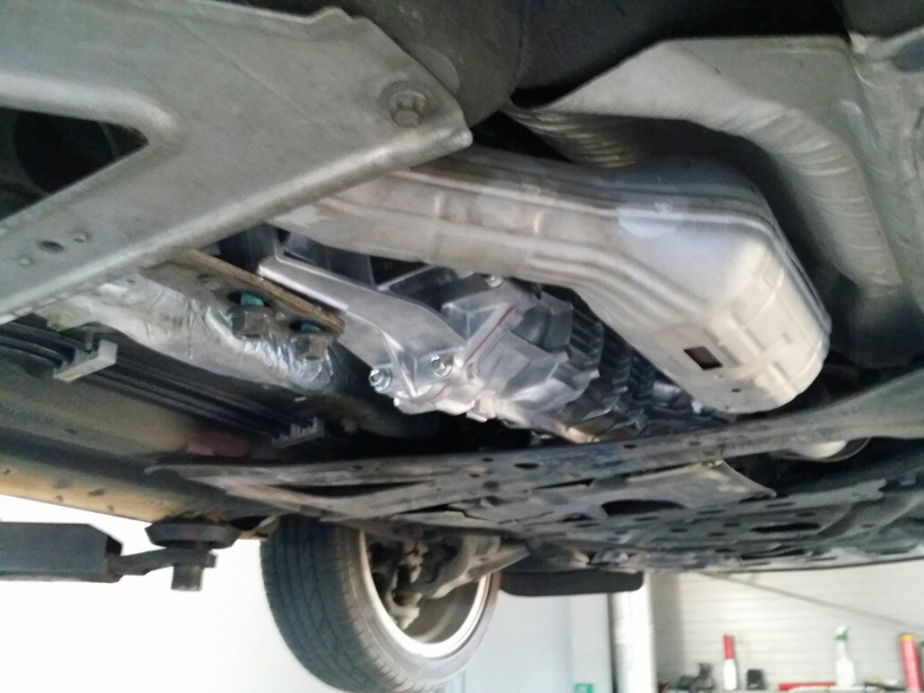

07 wrz 2016, 8:28
<a href=https://zapodaj.net/cbf454f365cef.jpg.html>mx5 nowa skrzynia.jpg</a>
zajechałem rano do ASO, nowa skrzynia już prawie na miejscu, w tle widać nowy wydech gwarancyjny:-) Jeszcze nie poskręcana.

11 wrz 2016, 0:21
Opinia kolegi który oglądał samochód ( z zamiarem zakupu) po zakończonej wymianie skrzyni 10.09:
Jazda próbna: Auto dobrze przenosi napęd, hamulce bez zastrzeżeń, auta nie ściąga. Jednak podczas jazdy na delikatnych nierównościach, progach zwalniających , jak i krótkich ruchach w prawo pojawia się mocny metaliczny dźwięk (Nigdy wcześniej nie był słyszany przez sprzedającego) z tyłu auta- Może ma związek z wymianą skrzyni biegów.
BRAWO ASO ! Myślałem, że tym razem zrobiliście wszystko jak trzeba! A tu po raz kolejny dupa!
Problem rozwiązano - był banalny, wyczyszczono i dokręcono górne mocowanie lewego amortyzatora, co nie zmienia faktu, że ASO nie powinno wypuścić samochodu, zwłaszcza, że prosiłem o sprawdzenie wszystkiego.
https://www.mx5klubpolska.pl/forum/view ... ead#unread - efekt naprawy
