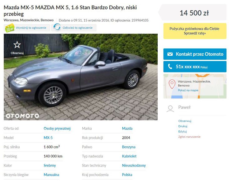

Witam wszystkich,
szykuję się do zakupu mojej pierwszej mx5, może ktoś oglądał, wie coś więcej na temat tych dwóch:
http://www.olx.pl/oferta/mazda-mx-5-mazda-mx-5-1-6-stan-bardzo-dobry-niski-przebieg-CID5-IDhAMxr.html#5a41a1bea2
http://otomoto.pl/oferta/mazda-mx-5-garazowane-gratis-pokrowiec-oraz-yanosik-connect-obd-ii-ID6yzhjX.html
Będę wdzięczny jeśli zerkniecie na nie fachowym okiem. A może widzieliście jakiś egzemplarz warty uwagi w tej cenie?
Z góry dziękuję za pomoc.

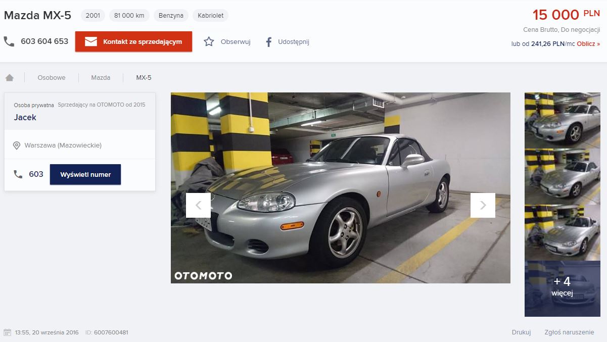

hipiz pisze:Witam wszystkich,
http://www.olx.pl/oferta/mazda-mx-5-maz ... 5a41a1bea2
http://otomoto.pl/oferta/mazda-mx-5-gar ... yzhjX.html
Info dla wszystkich.
Jeśli ktoś planuje zakup tej drugiej Miaty (srebrnej za 15k) to myślę, że można dać sobie z tym spokój. To ten sam samochód, o którym już pisałem tyle, że teraz jest w innych rękach (a może tych samych?)
Link viewtopic.php?f=18&t=10408&start=8490 - odp. użytkownikowi "vodka".

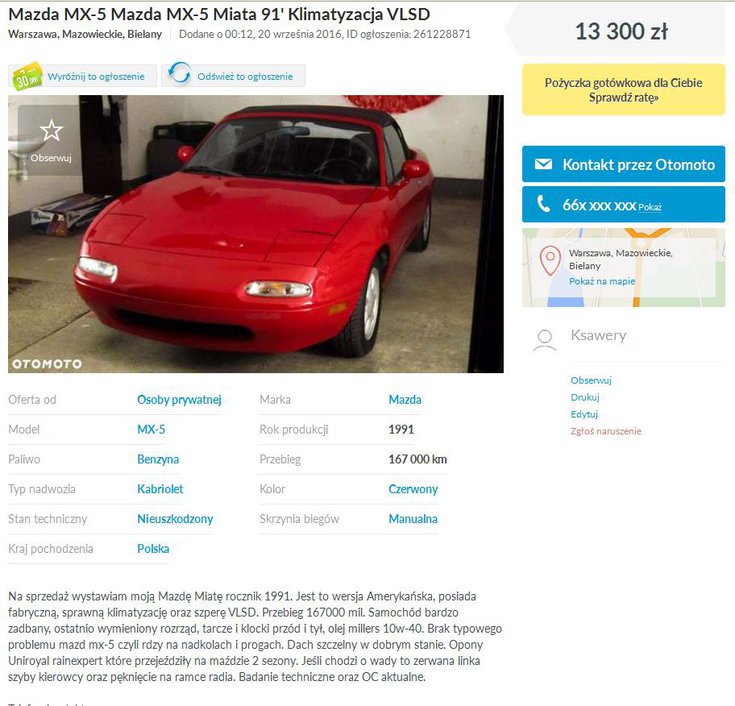

WORCIK pisze:WITAM
PROSZĘ o informację czy może ktoś z kolegów zna ten samochód.
Szukam MX5 dla siebie już od długiego czasu a ten model mi się spodobał.
Mam ok 200 km w jedną stronę aby zobaczyć auto a szkoda jechać tylko dla samej jazdy więc proszę i informacje czy ktoś może już go oglądał ?
http://olx.pl/oferta/mazda-mx-5-limitow ... fVpuP.html
Ja nie oglądałem ale się interesowałem
A więc samochód po przejściach - na tylnym nadkolu od stony pasażera miernik pokazuje 2000 więc kawał szpachli. Do tego szyty był fotel pasażera i na pewno była demontowana deska rozdzielcza. Sprzedawca nie ukrywa, że samochód jest po przejściach. Jest niestety pośrednikiem i nie posiada zdjęć sprzed naprawy. Niestety właściciel też nie posiada. Ogólnie strona pasażera i przód był lakierowany. Jeśłi była demontowana deska to nie po to żeby ją wyczyścić tylko żeby ją wymienić więc zapewne poduchy czołowe też wypaliły.

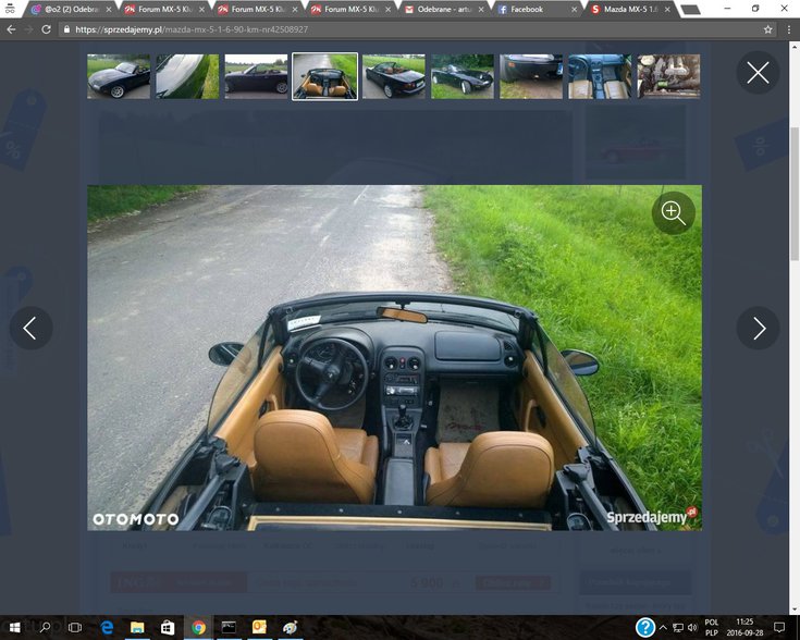

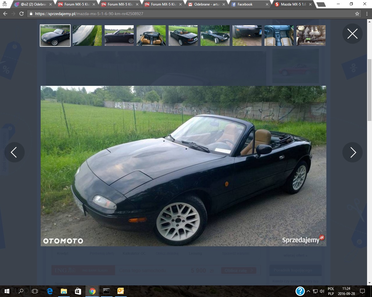

Cześć Wszystkim, jestem nowy i chciałbym wstąpić w szeregi szczęśliwych posiadaczy najlepszego samochodu na świecie
W związku z tym, że na chwilę obecną mój budżet jest mocno ograniczony około 7000,- Chciałbym się was zapytać czy ktoś zna historię tego auta bądź jest w stanie "podskoczyć" i zerknąć na to autko:
Link:
https://sprzedajemy.pl/mazda-mx-5-1-6-90-km-nr42508927
Autko jest w Wrocławiu. Z góry dzięki za pomoc i udzielone rady
Link:

Kirito pisze:Cześć Wszystkim, jestem nowy i chciałbym wstąpić w szeregi szczęśliwych posiadaczy najlepszego samochodu na świecieW związku z tym, że na chwilę obecną mój budżet jest mocno ograniczony około 7000,- Chciałbym się was zapytać czy ktoś zna historię tego auta bądź jest w stanie "podskoczyć"
Autko jest w Wrocławiu. Z góry dzięki za pomoc i udzielone radyPozdrawiam
Kolego, za 7 tyś to ciężko będzie Ci znaleźć jakąkolwiek mx-5. Przygotuj się na mocno skorodowane auta i wymagające wkładu finansowego, jeśli Ci to nie przeszkadza to powodzenia. A jeśli jest to problem to daj sobie spokój z mx-5
Co do tego egzemplarza to ktos go oglądał i był w kiepskim stanie,ale za tą cene takie właśnie będą Mazdy.

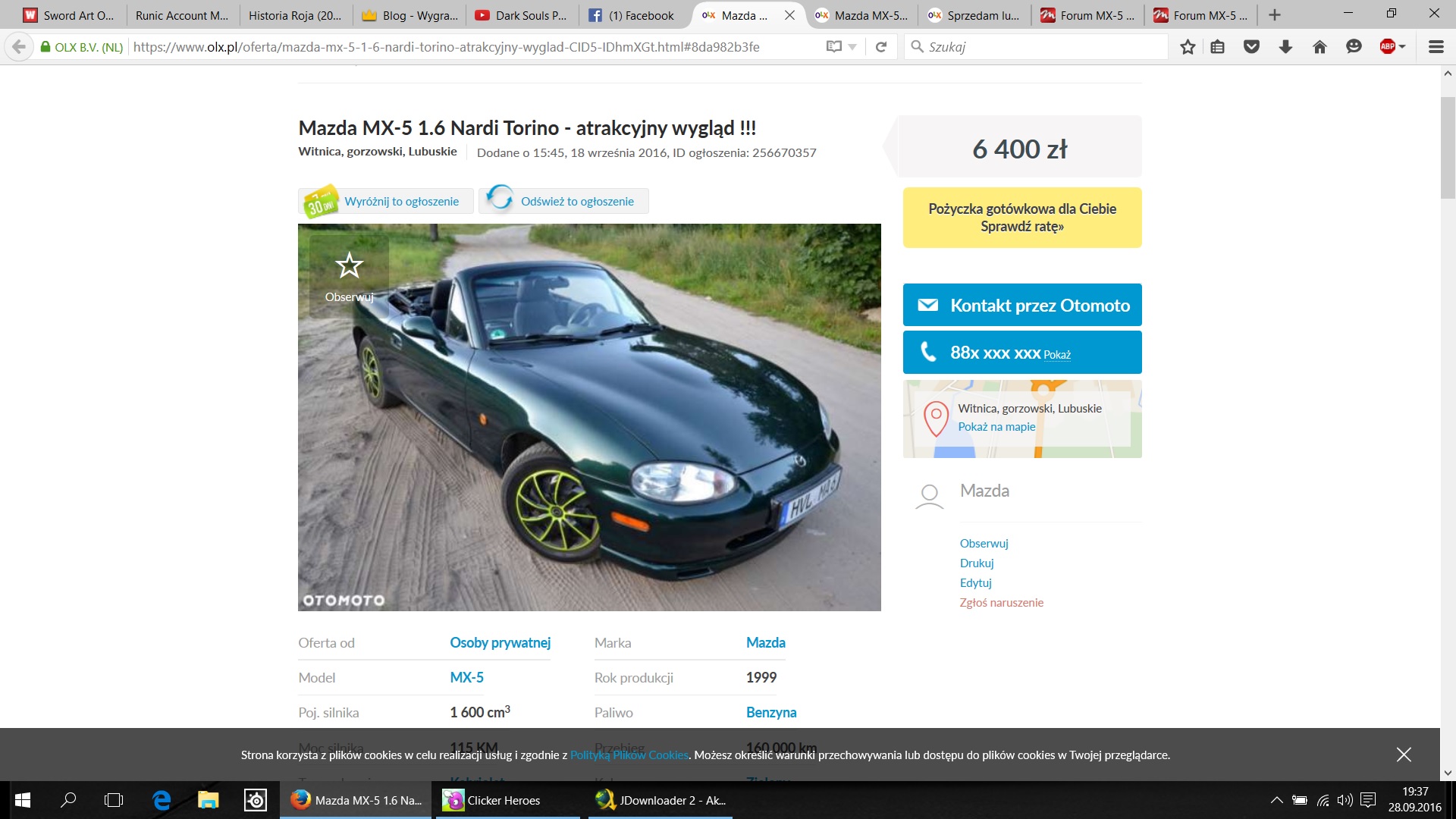

Jeszcze mam na oku to:
https://www.olx.pl/oferta/sprzedam-lub-zamienie-mazde-mx-5-CID5-IDgZguh.html#5dfe92f695
i to:
https://www.olx.pl/oferta/mazda-mx-5-1-6-nardi-torino-atrakcyjny-wyglad-CID5-IDhmXGt.html#afca354d79
PS. Kurcze widzę, że strasznie ciężko w ogóle o model NA
i to:

Ten drugi to w ogóle jakiś rodzynek. Niemalowany, bez rdzy, dobry dach, super utrzymany, od handlarza który musi na nim zarobić i to wszystko za jedyne 6 tyś pln. Jeśli jeszcze się nie sprzedał to aż się dziwię
Skontaktuj się z każdym sprzedawcą i poproś o dokładne zdjęcia od dołu progów (szczególnie od połowy drzwi do tylnego koła i ewentualnie tylne nadkole w górę). Do tego zdjęcie pokrywy bagażnika od spodu , tam gdzie są światełka od rejestracji. Do tego komorę silnika w dobrej jakości. Zdjcie rantów dachu. Bez jeżdzenia i pytania się będziesz miał pogląd jak wygląda sytuacja z grubsza.
Koszty są do policzenia bardzo proste. Zrobienie progów to tak od mniej więcej 1500-2000 PLN w górę (czasem 1500 to dopiero początek wydatków blacharskich), w zależności jak bardzo skorodowane. Wymiana dachu około 1500 używka do 2000 PLN nowy. Zakupowe ABC silnika i napędu licz spokojnie 2 tys pln na początek.
