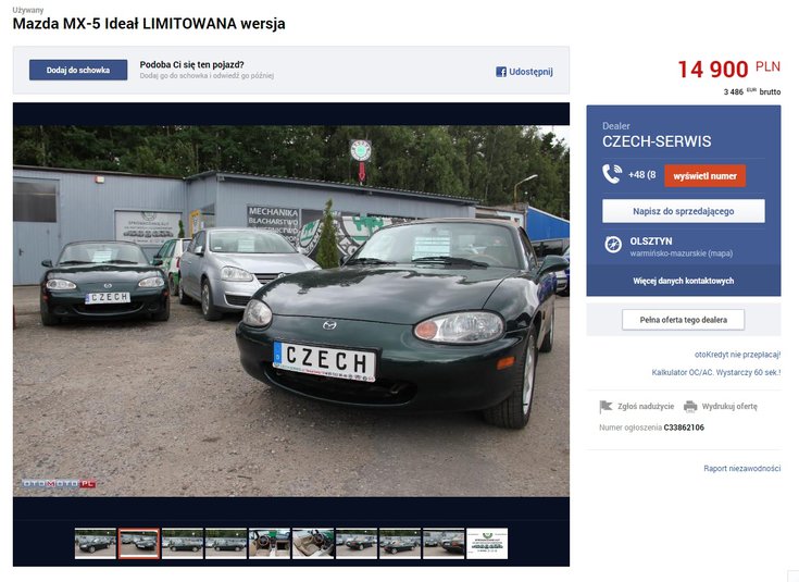

Pojawiła się taka sztuka http://otomoto.pl/mazda-mx-5-ideal-limitowana-wersja-C33862106.html. Ktokolwiek widział, albo może ją obejrzeć? Na zdjęciach niepokój wzbudza osłona tunelu, która jest w innym odcieniu.
Ktoś może kupował auto u tego handlarza i może się podzielić opinią na forum lub PW?
