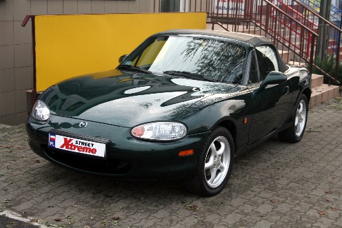

Witam, co prawda właścicielem MX-5 stałem się juz w sierpniu i męczyłem juz was pytaniami, ale dopiero w ten weekend święciłem premierę mojej MX-5. Do tej pory stała u blacharza, gdyż z Niemiec przyjechała w stanie lekko uszkodzonym.
W pierwszą trasę udałem się do Konina do Automotive Centre, polskiego dystrybutora kosmetyków Meguiar's, gdzie chłopacy pomogli mi przywrócić blask karoserii. Polecam gorąco wszystkim to miejsce, gdyż obydwa Piotrowie robią kawał dobrej roboty, a moja Miata po prostu lśni :)

Kolejna ślicznotka w kraju...
Zdaje się, że będziemy mieli sekcję północną lada szelest!
Napisz proszę, jakie to czary-mary robili z Twoim autem. Co prawda moja właśnie kończy gruntowne malowanie, ale to nie znaczy, że nie muszę dbać. Mam nadzieję, nie zapuścić jej tak jak ostatnio.

No wiec czary polegały na dokładnym umyciu auta i wysuszeniu. Potem było tzw. glinkowanie (środek Quick Detailer), czyli usunięcie zabrudzeń, z którymi nie poradził sobie szampon - rewelacyjny środek, polecam, bo stosuję go od roku.
Następnie auto zostało oklejone taśmami na wszystkich krawędziach i maszynowo została nałożony środek profesjonalny usuwający zwietrzoną warstwwę lakieru. Na koniec lakier został nawoskowany syntetycznym woskiem NXT TechWax. Lampy zostały odświeżone środkiem Plastix a dach i elementy plastikowe NXT TechProtect. Felgi zostały potraktowane środkiem HotRims, a opony nabłyszczone Hot Shine Tire Spray. Więcej informacji znajdziecie na www.meguiars.pl. Ja osobiście jestem od roku fanem tych kosmetyków i polecam je szczerze :)

Jeśli można zapytać, jak taka kuracja wygląda cenowo i czy posiadają stołeczną filię, czy też trzeba udać się do Konina?

Kuracja taka kosztuje ok. 500 zł, ale oprócz profesjonalnego usuwania zwietrzonej warstwy lakieru resztę można zrobić sobie samemu we własnym garażu. Polecam wspomnianą wyżej stronę, Piotr na pewno wam doradzi

W środowisku profesionalny czas to pieniądz. Użyliśmy Produktu Speed Glaze, który daje ten sam rezultat co produkty Deep Crystal step 1 i Deep Crystal step 2 tylko, że w jednej fazie.
Większość samochodu PT zrobił własnoręcznie z pomocą maszyny mimośrodowej a ja tylko usunełem parę większych uszkodzeń.
Cena uługi jest ustalana idywidualnie w zalężności od stanu lakieru itp i może być też dużo mniejsza niż 500 zł. My jednak staramy się pokazać jak mozna dbać o samochów w " domowych warunkach" dlatego że 95% wad lakieru można usunąć samemu.
