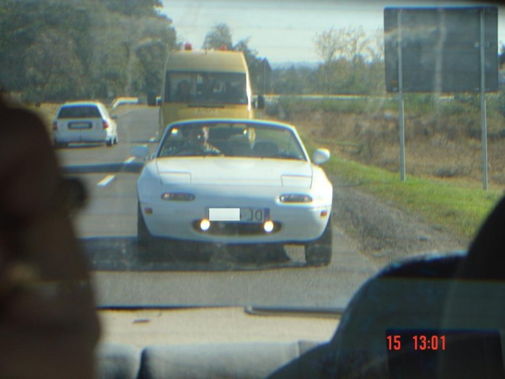

Tak wygląda efekt instalacji świateł dziennych do NA .Lampy posiadają wymagane atesty, producent WESEM. Brak jakiejkolwiek ingerencji w trakcie montażu w oryginalny charakter miaty. Koszt wykonania ok 70 zł lampy plus przewody, wtyczki 10 zł. Zainteresowanie organów ścigania -zerowe.Czyli wszystko ok. Widoczność prawidłowa. Kwestia wymiarów czy mieści się w odległości 400 mm od obrysu czy nie pozostawiam sumieniu użytkownika.Możliwość demontażu w ciągu 10 minut- jeśli diagnosta na przeglądzie będzie miał zły dzień.Jak tak popatrze czego ludzie uzywaja jako światla dzienne to miata jest w tej kwestii niemal wzorowa!!!
Ja jestem bardzo zadowolony.

Haki nie pozwoliły bardziej rozsunąć lamp ?

Albo haki albo lampy.Opisany sposób montarzu w żaden sposób nie ogranicza możliwośći holowania pojazdu. Lampy rozstawione są na maksymalną szerokość na jaką pozwalają haki.
