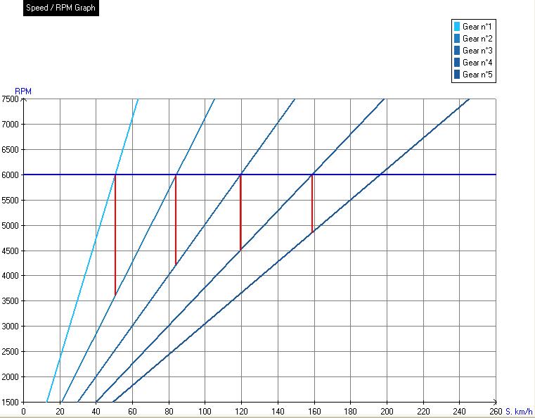

Qbatron pisze:Chcialbym osiagnac cos w polowie drogi miedzy skrzynia 5b a 6b. Czyli skrzynia 6b, na dluzszym moscie (przelozenie
~3,5, moze mniej ?).
Wrzucę zaraz parę obrazków.

Majkel: Bardzo ladnie zestawione biegi, nie sadzisz?
Tylko ze trzeba by tworzyc customowy most, a wtedy koszty sa kosmiczne..

Qbatron pisze:Majkel: Bardzo ladnie zestawione biegi, nie sadzisz?
ładnie Dół co prawda przypomina seryjne 5g/410 (obrazek w załączeniu). Góra by fajnie na autostradzie latała, tylko trzeba by do tego mieć imho sporo więcej momentu/mocy niż daje seria. Przynajmniej w NBfl 1.8. Seryjne 5g/410 przy 190 nie jedzie na 5 biegu
