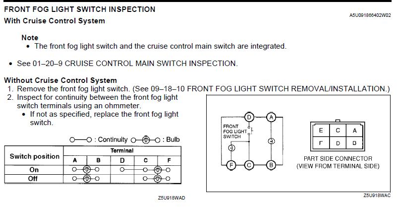

Cześć, jestem w trakcie instalacji świateł przeciwmgielnych w nbfl. Mam halogeny od citroena oraz podwójny przycisk z innej mx5. Pierwszy problem jaki napotkałem jest podłączenie podwójnego włącznika w miejsce starego pojedynczego. Gdy sugerując się schematami z internetu połączyłem kable, tylna lampa zapala się jedynie w momencie przyciskania włącznika. w innej kombinacji lampa po wciśnięciu zapala się ale nie da się jej zgasić. Czy wie ktoś jak to zrobić żeby działało? Potrzebny jest jakiś dodatkowy przekaźnik?
Kolejny sprawa to czy jestem w stanie stworzy wiązkę do przednich świateł przeciwmgielnych tak jak to wygląda w mx5 z fabrycznymi halogenami. w Jaki sposób to połączyć.
Znalazłem takie schematy ale nie wiem w jakie miejsca się wpiąć.
