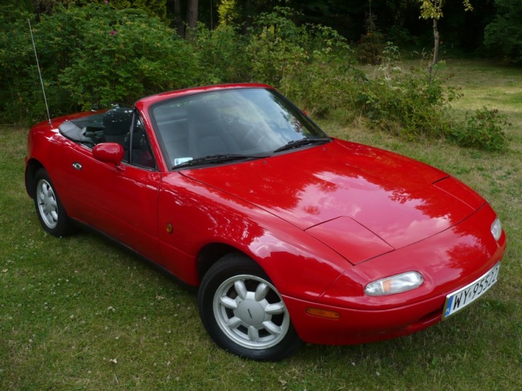

Ja przed sezonem stosuje taki zestaw: najpierw drobne ryski scratchX, pozniej paint cleanerem do ożywienia lakieru, pozniej goldlcass wosk - najlepiej 2 razy cieniutka warstwe, do opon endurance high gloss, do dachu winylowego trim detailer. koniecznie kupic aplikatory gąbkowe i reczniczki. Pamietac zeby do wosku mieć osobny czysty aplikator i reczniczek
po takim przygotowaniu auto myje na myjkach cisnieniowych samoobslugowych ale bez środków myjących - tylko samą wodą (chemia zmyje również wosk), trzeba pamiętać zeby na koniec spłukać zmiękczaną wodą (kiedyś tego nie zrobilem i na czarnym widać bylo slady po kroplach wody ktore ciezko usunąć - moze jakas twarda wode trafilem). żeby sie nie bawić z woskiem po umyciu to przy wycieraniu polecam speed detailer - można go także użyć jeśli autko się jedynie zakurzyło - pryskasz i wycierasz ich reczniczkiem zeby sie blyszczało. 2-3 razy w sezonie nakładam wosk (przy dobrze przygotowanym gładkim lakierze zajmuje to nie wiecej niż 20 min)
co do polerek to mam cośą w tym stylu http://www.allegro.pl/item547958508_nowa_polerka_samochodowa_230w_do_wosku_i_polerki.html
korzystam z niej tylko przy przygotowaniu lakieru, wosk nakładam aplikatorkiem i poleruje reczniczkiem. Kidyć tez sprobowalem pasty polerskiej farecla G3 ale dużo z tym roboty, maże się, aczkolwiek jak jest mocno zniszczony lakier i glebokie rysy to warto się pobawić i napewno polerka się przydaje. Jeśli nie ma tragedii to w zupełności wystarczy scratchX - bardzo przyjemnie sie z tym pracuje i nie maże się!
porzadny zestaw kosmetyków kosztuje ze 300 zł ale zapewniam że starczy na wiele sezonów. Lepsze to niz wydawanie co sezon na inny wosk którego trzeba nałożyć tonę i polerować 3 godziny. Co do wydajności to opakowanie wosku mam od 2007 r. i stosuje je juz na 3ciej miatce i gdyby na trackdayu nie wylałby mi się w bagażniku to starczyłoby pewnie jeszcze na 2 kolejne sezony.
efekt pracy na fotce (to była tylko krótka wakacyjna miłość:)
