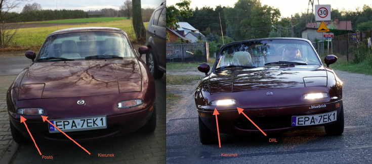

Na aukcjach allegro jest mnóstwo żarówek ledowych z mocowaniem takim jak żarówka od kierunku. Te ledowe wynalazki zawierają w sobie około 24 diód świecących na biało, a z wydzielaniem ciepła nie ma najmniejszego problemu. Pytanie tylko jak to świeci....może ktoś już próbował takiego rozwiązania?
Bardzo bym prosił o zamieszczenie jakiegoś zdjęcia z włączonymi tymi światłami w kierunkowskazach. Mam zamiar zrobić coś takiego tylko nie wiem czy się opłaca. Osobiście uważam że podnoszone światła mają swój urok ale mimo wszystko w ciągu dnia wolał bym ich nie podnosić.

Odkop roku ale na temat.
drodzy Miatowicze jak sie ma sprawa dziś z pomarańczowymi postojówkami?
U mnie teraz zapalone świecą na pomarańczowo a gdy wrzucam kierunek świecą po prostu mocniej. Na lampach jest homologacja E2 oraz typ A czyli światła postojowe.
No i właśnie jak to się ma do prawa i tego że jest to Miata?
Myślę, że podczas nieudanej kontroli po prostu wykręce pomarańczowe żarówki, kierunki zostaną w odblaskach a postojowe z racji tego że w lampach wessema jest oprawka zainstaluje tam żarówki.

A dlaczego chcesz mieć pomarańczowe postojówki? Wyjmujesz pstryczek plasticzek z lampy ori, wkładasz w jego miejsce dwuwłóknówkę, a zamiast starych postojówek wkładasz motocyklowe pomarańczowa 21W i jest absolutnie super.
To co opisujesz to jest generalnie standard Kanadyjski, tylko tam nie masz pomarańczowych żarówek a zwykłe dwuwłókno za tym pomarańczowym dzynksem.
Kurak pisze:A dlaczego chcesz mieć pomarańczowe postojówki? Wyjmujesz pstryczek plasticzek z lampy ori, wkładasz w jego miejsce dwuwłóknówkę, a zamiast starych postojówek wkładasz motocyklowe pomarańczowa 21W i jest absolutnie super.
Zalezy co rozumiesz przez super, jesli ladnie wyglada i niezle dziala to sie zgadzam. Natomiast nadal jest problem, ze to nie przechodzi kontroli, bo lampy nie maja homy jako dzienne.
Wygląda świetnie i działa bardzo dobrze, dużo lepiej niż się spodziewałem. Czasami ich użīwam jak przeciwmgielnych i dosć dobrze się sprawdzają (muszę tylko dodać prztyczek żeby można je było odpalić przy włączonych mijania). Problem jest nadal, ale już dużo mniej podejrzanie wygląda, a jeśli chodzi o światła do jazdy dzienniej to jest tutaj dość duża samowolka. Mnie przegląd przechodzi bez problemów, z Policją też nigdy zwady nie było (a były zwady o inne rzeczy) ale to wiadomo, kwestia diagnosty.

Nie wiem co masz na myśli z tym pstryczkiem plasticzkiem. Co do moich postojowych lamp to mam u siebie żarówkę pomarańczową dwuwłoknową. Jest tylko to jedno jedyne miejsce dostępne w tych lampach. I nie to że chciałem mieć pomarańczowe postojówki ale takie kupiłem i wygląda to bardzo dobrze
Co do Twojego rozwiązania to czy klosz postojówek nie daje zbyt rozproszonego światła żeby cokolwiek nimi oświetlać ?
Bardock pisze:Kurak pisze:A dlaczego chcesz mieć pomarańczowe postojówki? Wyjmujesz pstryczek plasticzek z lampy ori, wkładasz w jego miejsce dwuwłóknówkę, a zamiast starych postojówek wkładasz motocyklowe pomarańczowa 21W i jest absolutnie super.
Pstryczek plasticzek to taki przyjaciel, o:
ale wychodzi że takiego u Ciebie nie ma. Lampy europejskie mają klosz z przedziałkiem, o takie:
Teoretycznie migacz i postój muszą mieć odseparowane światła, więc nie powinno przejść przeglądu tak jak masz teraz. DRLi u Ciebie też się nie ogarnie (o ile masz taki klosz jaki myślę) - bo ważne jest (wg mnie) żeby ludzie widzieli jednak jak masz wrzucony kierunek i że masz jednak zamiar skręcić
Zatem instalując postoje w dużych kloszach jakby nic nie tracisz, tylko trzeba pamiętać o podniesieniu oczek.
Zostawiając migacze tylko w odblaskach tracisz na widoczności od przodu (z boku nie zyskujesz bo chyba i tak jest na błotniku?)
Zostawiając migacze tam gdzie fabrycznie zyskujesz widoczność ale musisz też jeździć na co dzień z otwartymi lampami. Mnie tam trochę przeszkadza
Czyli wracając do oryginalnego pytania, po zrobieniu dużej ilości zamieszania przyznaję się że nie wiem czy można mieć pomarańczowe postojówki, ale na pewno nie można mieć postojówki i migacza w jednym "przedziale" lampy
Co do oświetlania rzeczy tymi DRLami, one doświetlają dobrze okolice bliskie samochodu z przodu oraz dużo dają lewo/prawo, a w razie mgły mniej się od niej odbijają niż zwykłe (bo i są niżej). Ale to tylko dodatek, nie można z nich korzystać jak z normalnego oświetlenia (chociaż, jakby nie patrzeć, to jest prawie 40W światła więcej).
A, i ja mam właśnie tam gdzie Ty żółtą dwuwłóknówkę (postój/migacz) mam białą dwuwłóknówkę (postój/DRL).

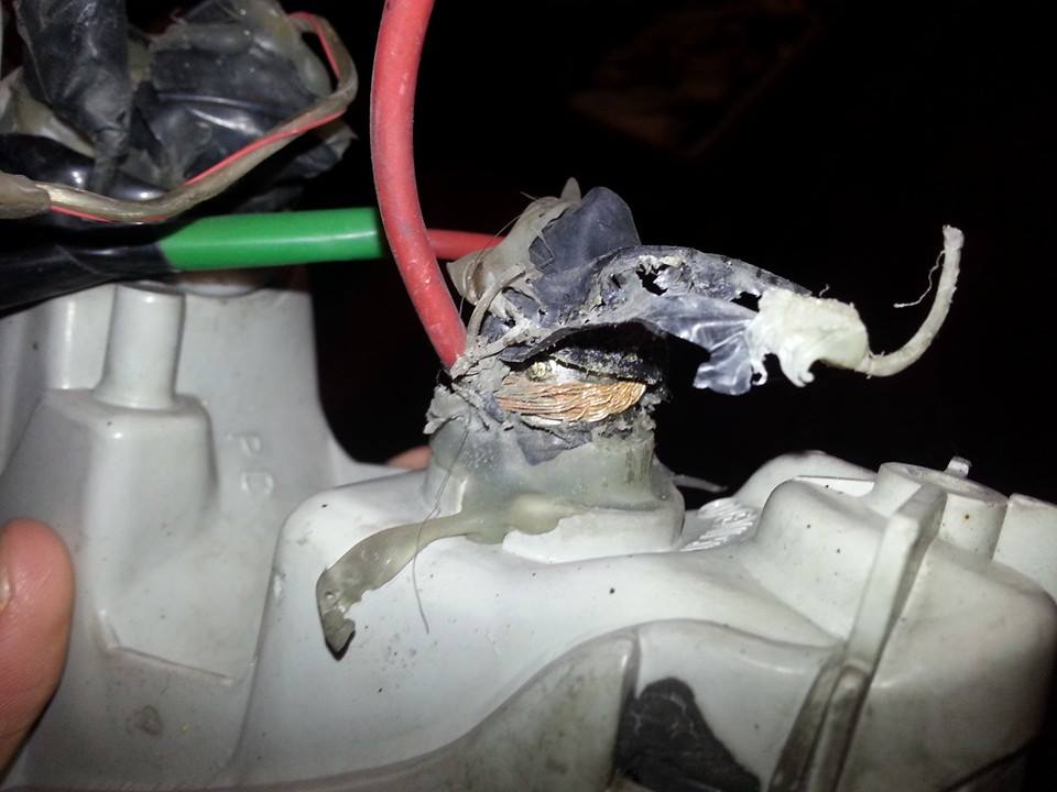

Przyjrzałem się i tego plastiku pomarańczowego nie mam, ale to dlatego, że w tym zestawie jest pomarańczowa żarówka dwuwłóknowa. Natomiast jest podziałka i myślę czy by postojowe żarówki zainstalować w tym najmniejszym przedziale. Problem w tym, że jest tam zaślepione miejsce i chciałbym to zrobić inaczej niż mój poprzednik, czyli kilogram silikonu czy innego gluta który został tam użyty w spółce z taśmą izolacyjną
zdjęcie załączone poniżej.
edit1.
Przyjrzałem się i wystarczy kupić oprawkę małą podobną jak do tej dużej żarówki i wyciąć małą dziurę i 3 otworu w które oprawka będzie wchodzić a potem przekręcając ją zablokować
edit2.
wycięta cała dziura ma około 2.3 cm, więc oprawka tak jak tu:
http://allegro.pl/oprawa-gniazdo-zarowk ... 28913.html której średnica całkowita 1.5 cm zmieści się super Problem tylko, że wtyczkę trzeba też znaleźć.
Pilniczek w ruch i można działać
tu widać
zaraz postaram się zdjąć ten silikon z żarówką i może dostrzegę tam jakieś rozwiązanie.
Lampy mam europejskie a przynajmniej na nich jest norma E2. Co do samych pomarańczowo świecących świateł to z 2 powodów chce to mieć. Podoba mi się i zdaje mi się, że jestem bardziej widoczny. Nie sądzę też by ktoś miał problem ze zinterpretowaniem w którą stronę skręcam. Lampka dosyć mocno miga a do tego dochodzi obrysówka w zderzaku, która zapala się tylko podczas wrzucenia kierunku albo włączenia świateł awaryjnych. Jeśli policja się przyczepi to wystarczy odciąć po 1 kablu na stronę, no i pod warunkiem, że postojowe białe już będą
Przypomnę też, że mam Miate, więc kierunków w błotniku nie ma
