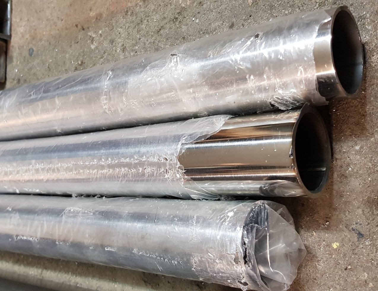

Posty: 5498
15 sty 2018, 10:41
Na pierwszą-szerokopasmową sondę, będzie jedno gniazdo. Drugą trzeba będzie odpiąć albo dosztukowć do pozostałego wydechu drugi gniazdo z tulejką oszukującą odczyt (choć to nei zawsze działa). Jednym słowem będzie bardzo prawdopodobne, że na niewystrojonym aucie trzeba będzie polubić kontrolką błedu drugiej sondy.
Podczas strojenia można wyłączyć błedy związane z sondą i mieć święty spokój z tym tematem.
Seryjny, drugi katalizator w zupełności wystarczy, by przejść przegląd :)
Możliwe , że potrzeba będzie przedłużyć przewody od sondy (zaciskać, nie lutować!) albo kupić gotową przedłużkę, np taką: http://www.good-win-racing.com/Mazda-Pe ... -0098.html Niemniej dopiero po montażu, będzie można sprawdzić czy faktycznie przewód na długości nie starczy.
Posty: 5498
16 sty 2018, 19:40
Dostałem fotki, cały materiał już na miejscu, prace ruszają z kopyta :)
Ciekawostka: średnica wewnętrzna rur w nowym kolektorze, będzie taka jaka jest średnica zewnętrzna serii ;)
I jeszcze jedno zbliżenie na zwężkę w serii:
