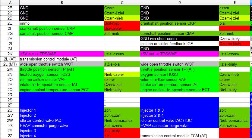

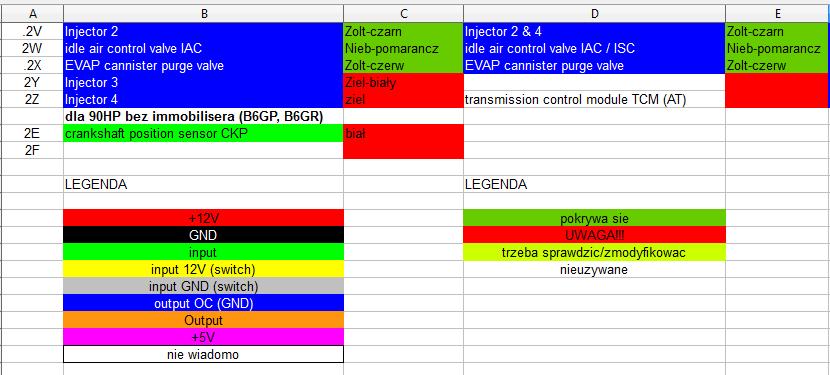

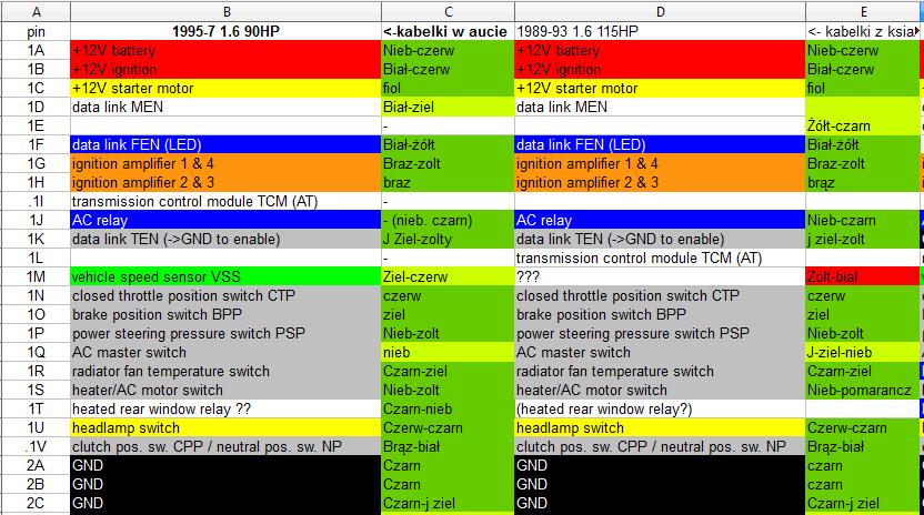

ponizej rozpiska pinow w wersjach 115KM i 90KM. Ta pierwsza latwo znalezc, druga jest na podstawie mojego auta (EU 1995 o ile pamietam z rynku niemieckiego).
pinout cz 1
NA 1.6 ecu pinout 1.jpg (100.81 KiB) Przejrzano 874 razy
pinout cz 2
NA 1.6 ecu pinout 2.jpg (97.24 KiB) Przejrzano 874 razy
pinout cz 3
NA 1.6 ecu pinout 3.jpg (62.53 KiB) Przejrzano 874 razy

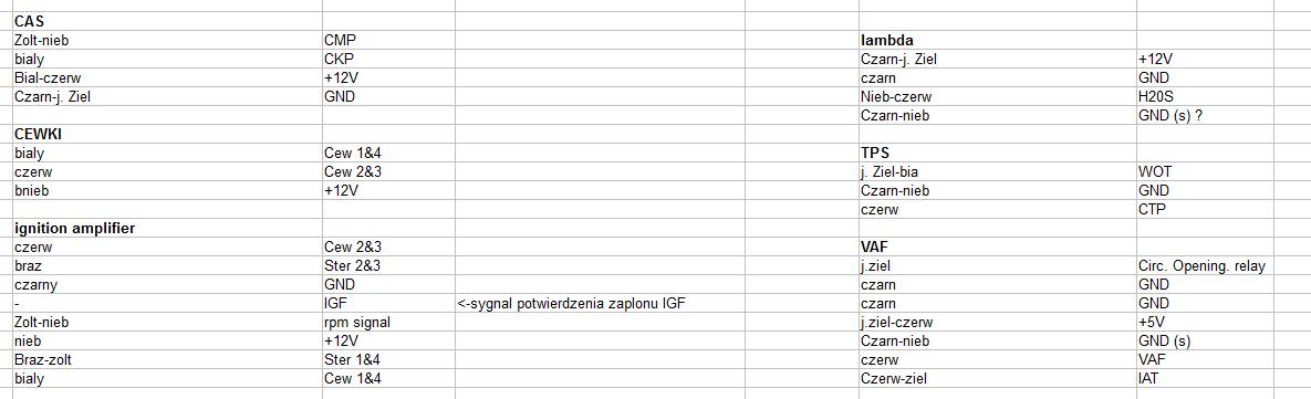

osprzęt
NA 1.6 ecu pinout 4.jpg (66.44 KiB) Przejrzano 874 razy
