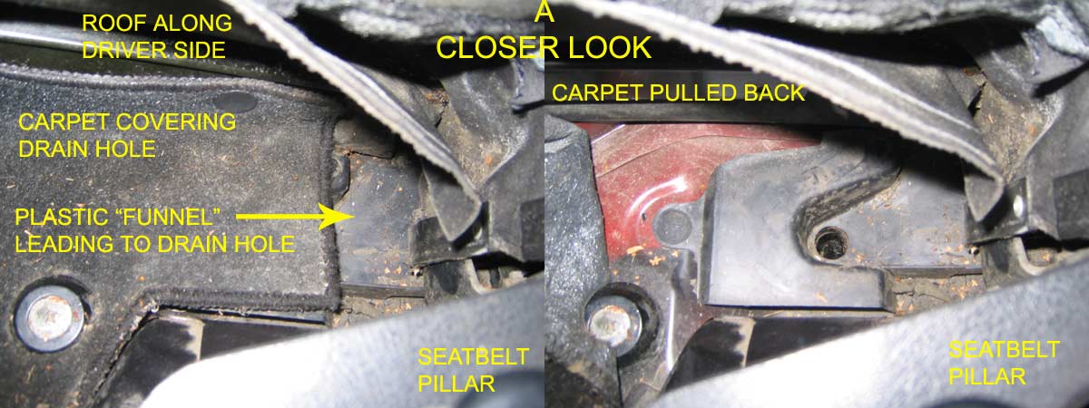

Wczytaj się tutaj (są diagramy i zdjęcia):
http://www.mx-5.com/forum/Default.aspx?g=posts&t=1211
Do przepchania kanalików za siedzeniami możesz użyć wyprostowanego, drucianego wieszaka do ubrań.

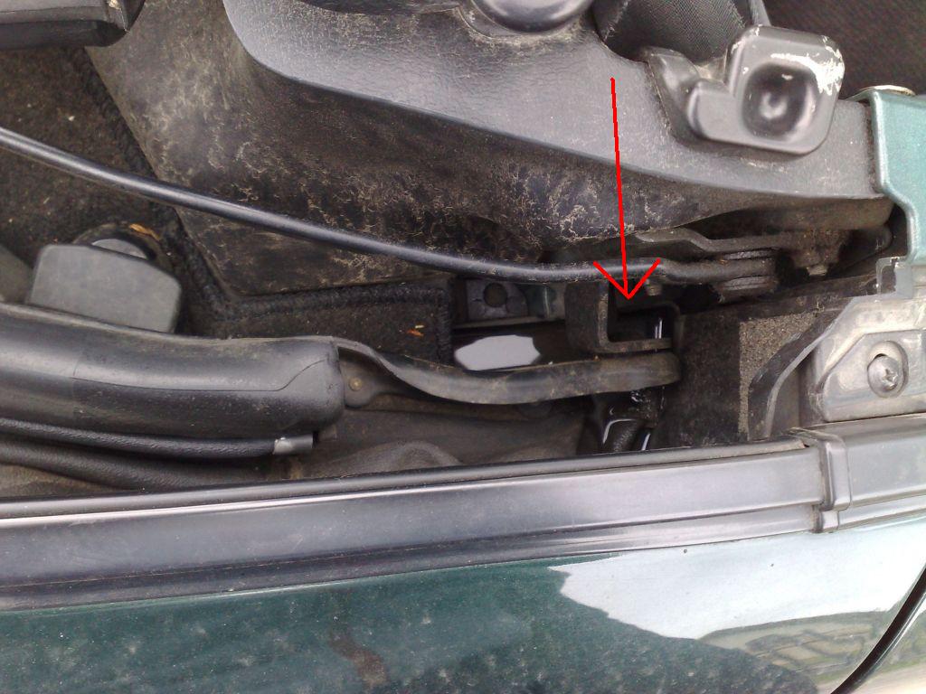

a tu pare fotek tylnich rynienek napewno komuś się przyda w przyszłości
o ile się nie mylę tu jest rynienka juz dawno tam nie zaglądałem jak coś niech ktoś mnie poprawi
