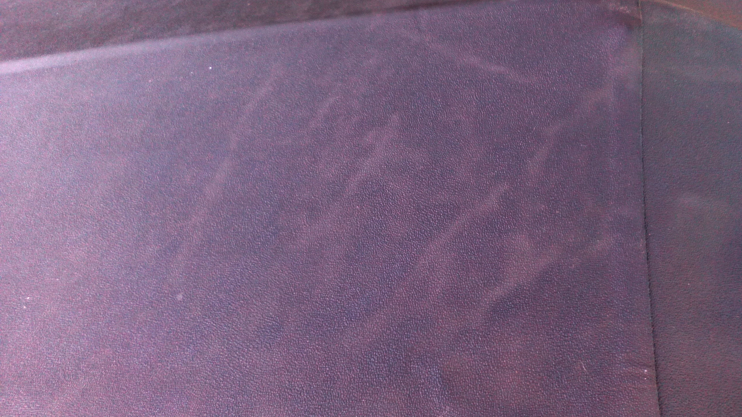

Wczoraj nałożyłem na dach 303 Aerospace Protectant, wcześniej go porządnie umyłem wodą z płynem do mycia naczyń szczoteczką do rąk, odtłuściłem IPA i psiknąłem 303 AP następnie po 2-3 godzinach nałożyłem kolejną warstwę. Wszystko było robione w cieniu, lecz dzisiaj jak zeszła rosa porobiły się takie plamy. Co zrobiłem źle że tak się stało ?
https://www.youtube.com/watch?v=zPntcGKY6mM - Faktycznie tak po 303 AP spływa woda ? Bo u mnie to trochę gorzej wygląda :/
