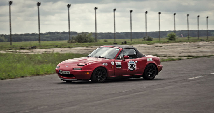

Czerwona NA nie ma ze mna latwo. Leciwe 1.6 upalane jest przynajmniej raz w tygodniu, a walczyc musi w tej samej klasie glownie z Civic'ami i CRX'ami po 160 czy 180KM.
Zeby ulatwic sobie sprawe, juz w zeszlym roku rozeznalem sie w temacie swap'ow ktore spelnilyby moje oczekiwania i pozwolily na latwiejsza rywalizacje na torze, rallysprintach i calej reszcie imprez motoryzacyjnych.

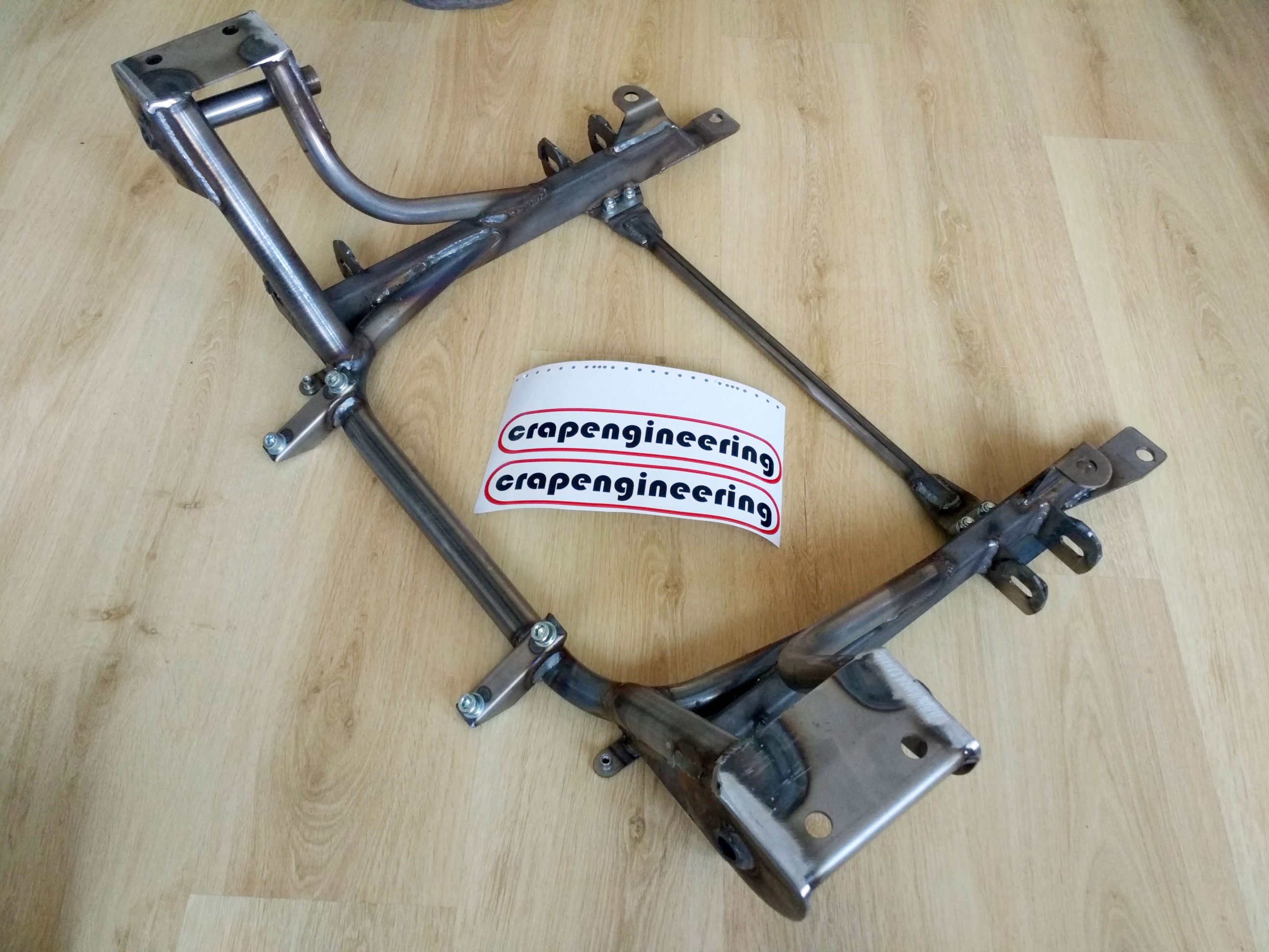

Wbrew temu co moglaby nazwa sugerowac dogadalem sie z Claire szybko a calosc wydaje sie byc pospawana bardzo poprawnie i z elementow cietych laserem.Fiveopac pisze:Uuuu fajnie sie zaczyna kibicuje miło, że w EU da się zakupić gotowa ramę pod silnik, swoją droga ciekawa nazwa firmy
Poprosilem tez na specjalne zyczenie o wersje do NA z udoskonalaona geometria zawieszenia od NB co wymagalo wykoniana nowego wzornika.

Dodatkowy otwor montazowy i co wazniejsze wiekszy mozliwy kat wyprzedzenia zwrotnicy przy zachowaniu tego samego negatywu.
co daje jakies +50mm.
