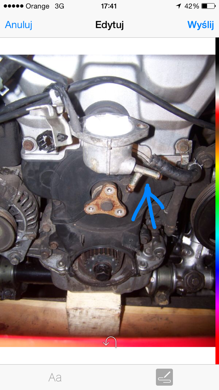

17 paź 2015, 17:19
Kilka tygodni temu zaobserwowałem zmniejszający się poziom płynu chłodniczego w zbiorniczku wyrównawczym. Dolałem plynu do poziomu MAX i jeździłem kilka tygodni. Dziś zaobserwowałem niewielki ubytek. Szukałem więc wycieków i oto co znalazłem:
http://www.fotosik.pl/zdjecie/865155b2901b3474
Jak widać jest to górny wąż prowadzący do chłodnicy. Podejrzewam, że chłodnica jest szczelna, a jedynie ten wąż przy końcówce ma niewielką nieszczelność. Czy ktoś z Was miał podobny problem ? Jak najlepiej zdjąć ten wąż ? Czy przyczyną mógł być stary płyn chłodniczy czy po prostu wiek weża ?

17 paź 2015, 17:40
PiotrB pisze:Kilka tygodni temu zaobserwowałem zmniejszający się poziom płynu chłodniczego w zbiorniczku wyrównawczym. Dolałem plynu do poziomu MAX i jeździłem kilka tygodni. Dziś zaobserwowałem niewielki ubytek. Szukałem więc wycieków i oto co znalazłem:
Stary płyn nic się do tego nie ma. Zrób tak:
- wsadź wężyk do chłodnicy i spuść ile się da płynu, następnie pościskaj wąż żeby wyleciał z niego cały płyn
-zdejmij wąż, wyczyść wszystko z tego syfu (jak już zdejmiesz obejmę to pokręć wężem, łatwiej zejdzie)
- wywal tą obejmę co masz i kup skręcaną, dalej już chyba sobie poradzisz..
Ja mam u siebie na wszystkich wężach takie skręcane obejmy i nigdzie nic nie cieknie :kciuk:
Foto o jaką obejme chodzi: http://www.mpartner.com.pl/images/obejm ... 2-50mm.jpg
Wielkość musisz już sobie dopasować.

ogolnie nie wiem w czym problem bo te krociec jest wklejany - mozna go sprobowac wyjac i wkleic cos innego albo pospawac bo to juz nie jest alu. mozna sie go tez pozbyc, ale sluzy on przeplywowi plynu przy termostacie, wiec po zaslepieniu moze pozniej reagowac ;)
jesli masz ori uszczelke glowicy, to pewnie ma wszystkie kanaly otwarte - przy ostrej jezdzie i tak w tylek bedzie dostawac ostatni cylinder albo dwa dopoki nie bedziesz uzywal nagrzewnicy ;)
btw czujnik w nb jest na wyjsciu do nagrzewnicy :mrgreen:
ja zrobilem u siebie rerouta, czujnik poszedl w glowice i na ostatnich pojezdzawkach w gorach nie zauwazylem zeby wskazowka minela wgl symbol termometra:kciuk:, co wczesniej mialo miejsce i bylo prawdopodobnie ostatecznym powodem do wymiany uszczelki :bang:
