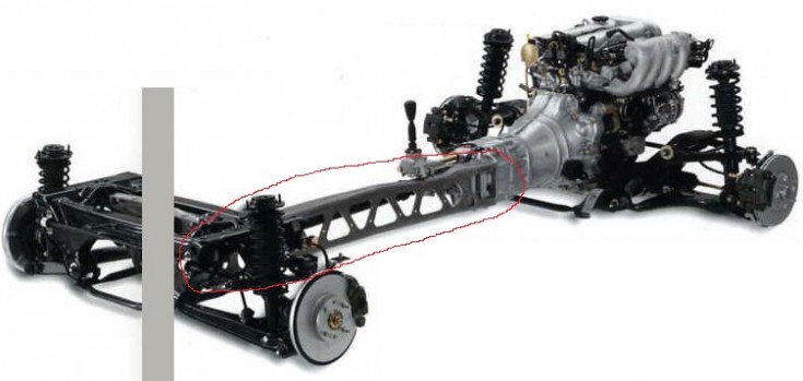

u mnie też to występuje właśnie przy ruszaniu z wolnymi obrotami... wsumie już się do tego przyzwyczaiłem, ale z tego co szukałem po necie mogą to być 2 rzeczy:
1 osłona nad tłumikiem wpada w wibracie
2 nie wiem jak to fachowo nazwać wypadło z głowy:P ta kratownica, mocowanie skrzyni z dyferenciałem (czerwony krąg na fotografi) ma luzy
[ Dodano: 06-02-2012, 23:24 ]
ale szczerze mówiąć jestem bardziej przekonany do osłony... swoje lata już ma pordzewiała też jest możliwe że jakieś mocowania puściły bądź nie ma już swojej sztywności jak dostanie ciepła i wpada w rezonans
