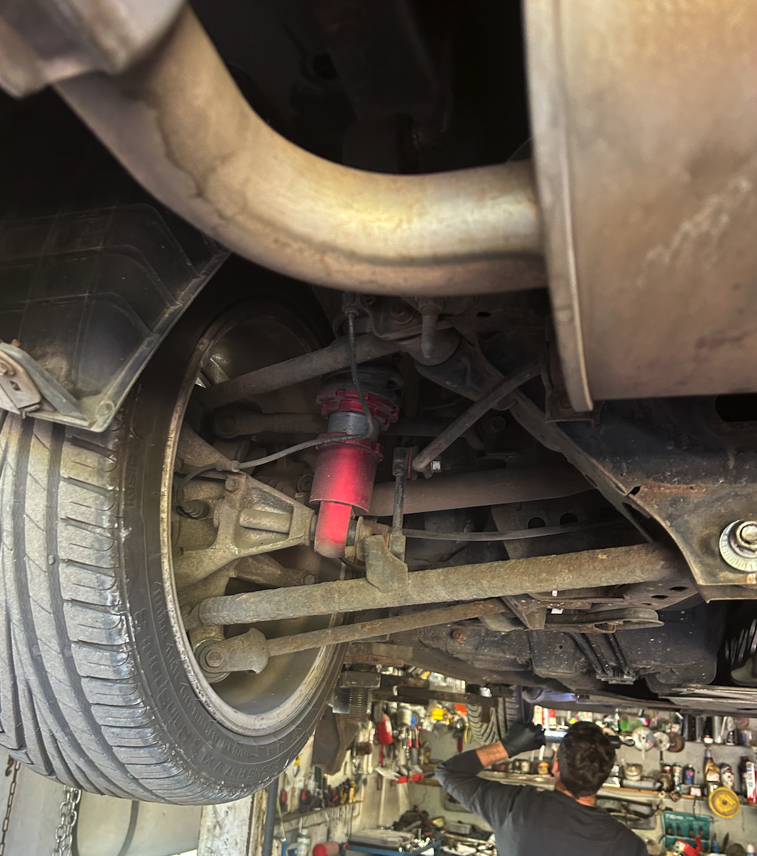

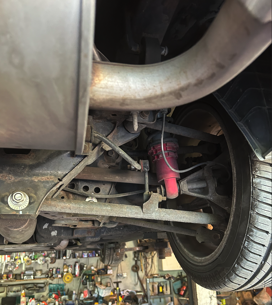

mam mały problem - zauważyłem ostatnio że lewa strona mojej miaty (NC, 2013) siedzi niżej od prawej. "O jeden palec" jak wkładam rękę między opone a nadkole. I z przodu i z tyłu. Jakiś czas temu na torze zdjąłem lewym przodem beczke - nadkole troche wgniecione, poleciałem bokiem po trawie... wątpię żeby to miało wpływ. Sęk w tym że nie wiem czy zauważyłem problem od razu czy po jakimś czasie więc nie wiem od kiedy tak ma.
Organoleptycznie od dołu nic nie widać, sprężyny całe, na pomiarach jest różnica - prawa strona skuteczność tłumienia 75%, lewa strona 65%. Także widać ze lewa i przód i tył równomiernie słabiej niż prawa.
Znaliście kiedyś taki przypadek ? Co to może być ? Coś można więcej posprawdzać czy wymiana kompletu sprężyn plus amorków jednak musi być na początek ?

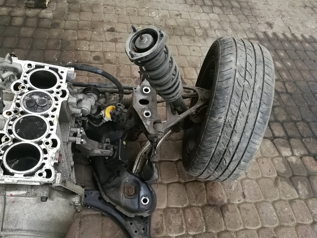

niby tak... ale wlasnie tam nic nie ma w tym zawieszeniu. Sprezyna, cieniutkie podkladki = bezposrednio mocowane do budy i wahacza. zadnych poduszek wyzszych co by mogly wplywac mocniej itp. Nic innego w zawieszeniu co mogloby wplywac na wysokosc nie identyfikuje. dla przykladu:
https://7.allegroimg.com/s1024/0cbcda/7 ... f0b8ec13d7
Stad chce po prostu wymienic komplet sprezyn - ale zanim pojde w koszta wolalem sie upewnic ze moze cos pominalem konkretnego ?
