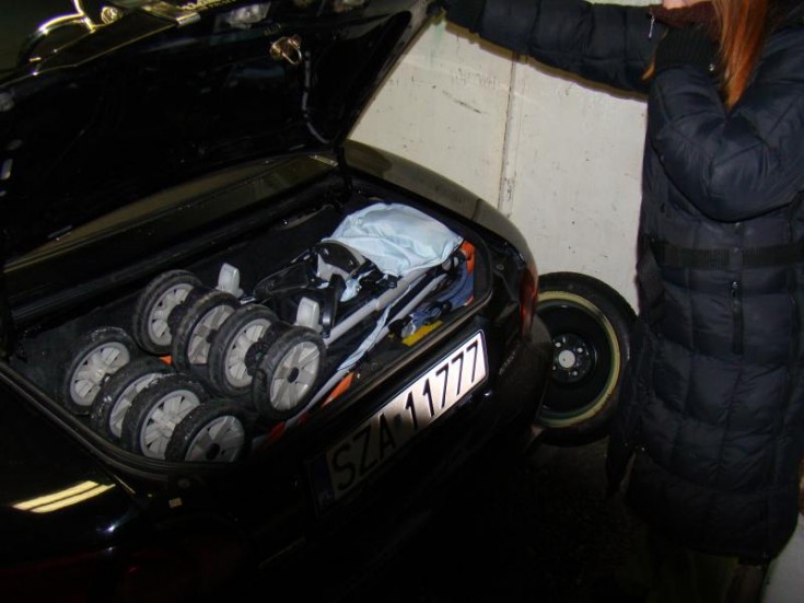

13 sty 2009, 19:57
Czy da się przewieźć dziecko i wózek ?
po wstępnych przymiarkach po wyjęciu zapasu da się ekwipunek dla malucha zmieścić :wink:
