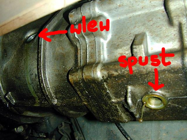

moze troszke sie osmiesze, ale czy moglibyscie mi powiedziec jak wyglada sruba kontrolna oleju w skrzyni?
sugerowalem sie opisami z miata.net i byl tam opis srubki, ktora trzyma wazne czesci w srodku. po odkreceniu jej skrzynia wymaga malego remontu, wiec wolalem nie kombinowac :oops:
tutaj jest zdjecie sruby kontrolnej, ale zdjecie dotyczy skrzyni 6b:
czy w skrzyni 5b sruba moze miec kwadratowa koncowke zamiast szesciokatnej?
p.s. z gory dziekuje za wyrozumialosc :razz:

zgadza sie - sruba jest po lewej stronie - najlepiej widac to na tym zdjeciu:
jest kwadratowa (dla bardziej zainteresowanych dodam, ze potrzebny bedzie klucz 14 plaski). zalalem skrzynie mobilube 75w90 - efekt jest taki, ze mozna zmieniac teraz biegi jednym palcem :razz:
jeszcze jedna wskazowka dla potomnych :wink: w jednym z opisow czytalem, ze od gory pod lewarek wchodzi 900ml - mi weszlo okolo 300, moze nawet troche mniej :roll: teoretycznie na most, skrzynie dol i gora poszlo jakies 3l, wiec 1l jestem w plecy bo juz otwarlem :evil:

tak - ten schemat tyczy sie skrzyni 5b
niestety dysponowalem strzykawka 60ml, wiec olej wlewalem wezem do benzyny i oleju (mialem 2 metry) za pomoca praw fizyki :razz: nie chcialo mi sie jednak schodzic do kanalu, wiec wstrzyknalem troche, zagialem wezyk i wlozylem do butelki z olejem. olej jest dsc gesty, wiec troche to trwa, ale przynajmniej bezbolesnie (nie liczylem dokladnie, ale spokojnie splywalo 100ml/minute - przy dluzszym wezu i wyzszym polozeniu z pewnoscia trwalo by to o wiele krocej :roll: ). dostep jest bardzo latwy, wiec z pociagnieciem rurki nie ma problemow (pojemnik z olejem postawilem na filtrze powietrza (pozniej podlozylem kartonem). wlew jest tez otworem kontrolnym, wiec jak zaczelo sie wylewac to jeszcze na zapas wstrzyknalem okolo 40ml i szybko zakrecilem :wink:
nalezy pamietac, ze rozgrzany olej bedzie wyciekal rowniez po odkreceniu wlewu, wiec warto byc na to przygotowanym bo zapachu nawet nowego oleju do perfumow nie mozna zaliczyc :wink:
po spuszczeniu oleju ze skrzyni zajalem sie rozbiorka konsoli srodkowej i wowczas strzykawka sie przydala do wsysniecia starego oleju, ktorego nie bylo za wiele :mrgreen: zanim sie uporalem z tym wszystkim to skrzynia zdazyla ostygnac i mozna bylo juz wlac olej. kolejnosc jest obojetna bo gorna komora nie jest powiazana z dolna :cool:
co prawda o ile mazda wg instrukcji poleca do skrzyni olej 75w-90, to do mostu jest zalecany 80w-90. osobiscie sugerujac sie opisami z for zagranicznych rowniez do mostu uzylem 75w-90.

demol pisze:Co do ilości oleju to w skrzynie wchodzi ok. 2l do dyfra niecały litr ... reszta która zostaje nadaje sie do uzupełnienia bądź wymiany oleju na górze skrzyni.
czyli w porownaniu na / nb nic sie nie zmienilo :cool:
jesli chodzi o klucze, to 14 lepiej chyba uzyc plaskiej bo sruba jest zakonczona kwadratem :wink: ja niestety nie mialem pod reka 23, ale 24-ka dalo sie odkrecic obie sruby :mrgreen:
